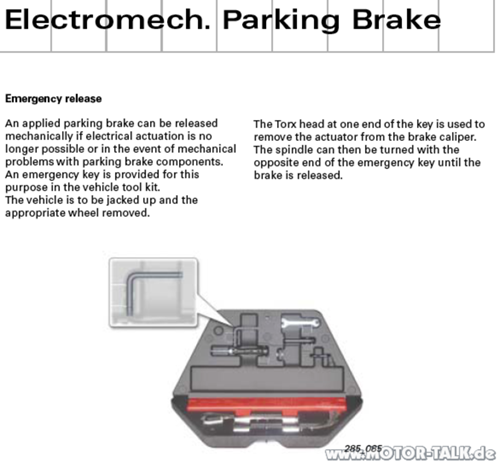

Moin zusammen,
besteht die Möglichkeit die Parkbremse manuell zu lösen, wenn z.B. die Batterie leer ist? Wir hatte in der Firma einen Citroen C6 (bitte nicht lachen, war eher zum Post holen gedacht) und da habe ich in der Mittelkonsole eine rote Schleife entdeckt, die wie es sich später herausgestellt hat, zum Lösen der EPB gedacht wurde. Wie wir alle wissen ist ja AUDI ein Premiumhersteller, aber wenn so was doch passiert, was dann?

also das wird so nicht funktionieren. Der C6 hat anscheinend ein Cabel Puller System. Das ist nichts anderes als ein Handbremsseil, dass über einen elektrischen Zugmechanismus bedient wird. Bei der EPB ist es aber eine Spindel im Kolben der Bremse. Diese bewegt sich halt nur wenn man sie mit Strom versorgt 😉

Beim alten A8 (4E) ging es - und es ist fast das selbe System.
Emergency release
An applied parking brake can be released mechanically if electrical actuation is no longer possible or in the event of mechanical problems with parking brake components. An emergency key is provided for this purpose in the vehicle tool kit.
The vehicle is to be jacked up and the appropriate wheel removed.
The Torx head at one end of the key is used to remove the actuator from the brake caliper. The spindle can then be turned with the opposite end of the emergency key until the brake is released.
Source: Self Study Programme 285 - Running Gear in the Audi A8
Epb
heist aber rad ab motor wegschrauben.
dann besser den pannehilfe kommen lassen.
