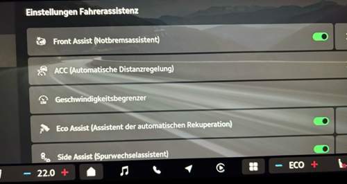

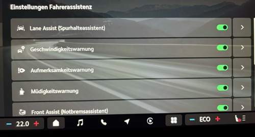

Ruf mal unter Fahrzeugeinstellungen die Seite mit dem Assistenten auf. Da kann man alle verfügbaren aktivieren
Die werden angezeigt…
Na, der Spurwechselassistent bei den Einstellungen wird angezeigt, der dürfte zum Travel Assist gehören, ansonsten macht dieser auch keinen Sinn, da zum "teilautonomen Fahren" gehörend...

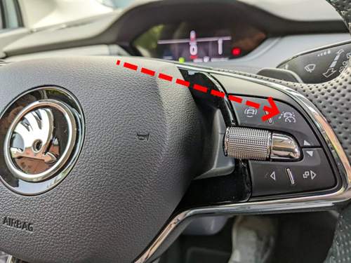

Versuch mal, auf dem Lenkrad, rechte Seite, mit dem oberen Knopf, der zwischen Begrenzer, ACC und Travel Assist umschaltet, das dazugehörigen Menü im Mini-Display aufzurufen, und stell mit der rechten Walze von ACC oder Begrenzer auf Travel Assist um... das sollte gehen, wenn du den Travel Assist hast, und dann sollte dieser auch arbeiten.
Habe den Knopf am Lenkrad nicht. Ich schalte das ACC über Hebel links unter Lenkrad.
Den hier hast du nicht?
Lenkrad
@Nr.5 lebt schrieb am 25. Oktober 2024 um 09:04:46 Uhr:
Den gibt es beim 85 nicht mehr. Nur noch den Knopf links daneben. Den drücken, dann kann man mit der Walze zwischen TA, ACC und Limiter auswählen.

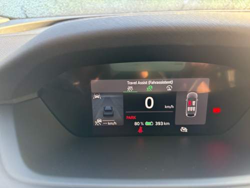

Also inkl. Travelassist? Muss ich direkt ausprobieren.
Nachtrag: Mega, kann ich wohl doch auswählen. Siehe Foto. Wie Du beschrieben hast. Danke. Muss ich direkt ausprobieren, wenn ich wieder fahre.
.jpg
So, kann nach Test bestätigen, dass ich den Travel Assist habe. Danke für den Tipp mit dem Knopf und der Walze!
