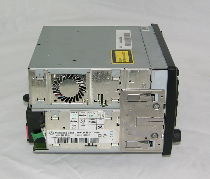

habe ein großes Problem. Da der MB-Händler nicht geöffnet hatte, habe ich mir bei Conrad ein Entriegelungsschlüssel für Mercedes-Radios besorgt. Ging ohne Probleme rein und rastete auch ein. Jetzt kriege ich ihn aber nicht mehr raus und das Navi rührt sich kein Stück von der Stelle. Ist das Comand noch auf andere Weise befestigt oder ist es einfach nur ein falscher Schlüssel. Wenn ja, wie kriege ich den Schlüssel jetzt wieder ab. Habe schon fest dran gezogen und wenn ich fester ziehe, befürchte ich, dass was bricht. Wollte unbedingt über die freien Tage ein DVD-System einbauen und jetzt das. Habe schon gesucht, aber kein Beitrag gefunden, in welchem dieses Problem schonmal angesprochen wurde.

Hast du dir wirklich 1 Entriegelungsschlüssel gekauft, oder 2?? Wenn du nur einen hast dann ist schlecht, da du auf beiden seiten gleichzeitig entriegeln muss. Beim 208 ist das Comand nicht extra verschraubt, müsste also mit 2 Schlüssel ohne Probleme rausgehen.

1.
Die Ausziehhaken kann man nur bei ausgebautem Gerät entriegeln.
Die rasten ein und geben die Klammern frei.
Wenn die Ausziehhaken falsch drin sind oder ES die Falschen sind, kommen die Klammern nicht frei und die Haken sitzen fest.. Die Haken sind beschriftet. !!

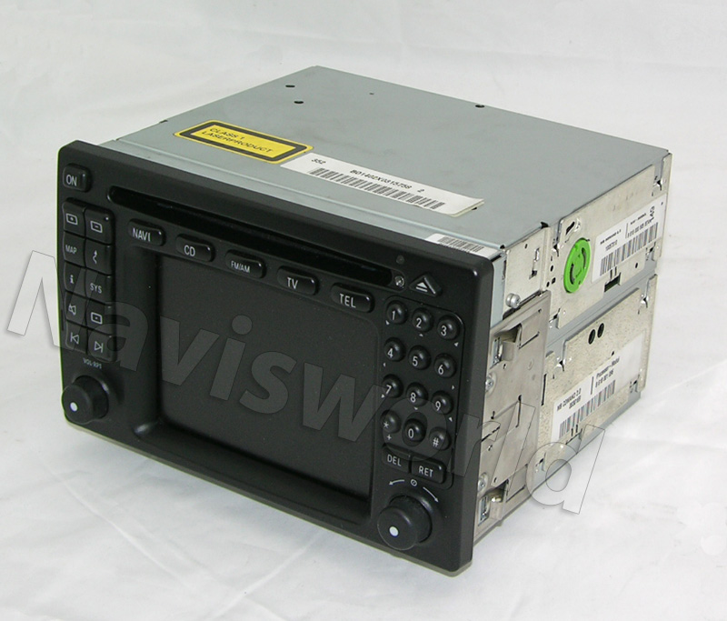

danke für deine schnelle Antwort. Mir fehlt aber leider das "2.". Ich bin echt im A..., wenn man die Schlüssel da jetzt nicht raus bekommt. Habe mir mal Bilder von einem Comand angesehen. Es befinden sich zwei Riegele auf jeder Seite. Auf der linken Seite ein über dem Schlüssel und eins daunter. Das selbe auf der anderen Seite. Wie bekommt man nun diese vier Hacken entriegelt, wärend der Schlüssel steckt oder was natürlich besser were, wie bekommt diese Schlüssel wieder raus?

Raus geht nur im ausgebauten Zustand.

ich hatte das gleich Problem mit meiner Klima. Die Stifte "verhacken" sich in der Öffnung. Die kannst Du nur lösen, wenn Du das Command draussen ist. Dann kann man die "entriegeln". So wie ich das sehen, wirst Du Dir einen 2 Stift besorgen müssen. Hat keiner Deiner Nachbarn, Kollegen, Verwandten, Bekannten uws. nicht evtl. solch einen Stift. Ansonsten mal in Ebay suchen und am besten in der Nähe von Dir. Sonst sehe ich da schwarz für Dich.

http://www.motor-talk.de/.../Attachment.html?attachmentId=623356
http://www.navisworld.com/ebay/ComandC208seite.jpg
http://www.navisworld.com/ebay/ComandC208.jpg

Ich hatte meine vom Mediamarkt. Die hackten auch etwas, steckten fest und das Navi ging nicht raus.
Lösung bei mir war:
Zwei Metallbolzen durch die Fingerösen geschoben und mit beiden Fäusten ordentlich dran gezogen.
Ergebnis:
Navi ging unbeschädigt raus und ich konnte die Entriegelungsschlüssel einfach wieder rausziehen, als das Navi draußen war.
Hatte beim Ziehen das Gefühl, das ich gleich das komplette Armaturenbrett in der Hand halten würde und war dann sehr erleichtert, dass, wider erwarten, nix kaputt gegangen ist.
