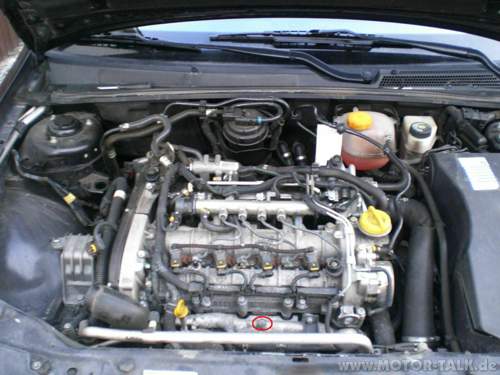

hallo leute habe wider ein problem mit meine vectra c 1,9 cdti. am kühlung wo die alu rohr ist sitzt eine entlüftung schrauber und die wirds langsam bei mir undicht, habe aber erfahren das man die schrauber nicht einzel kriegt sonndern komplet mit dem alu rohr, ja aber es kostet bei opel 196 euro. hat jemand eine ide was ich da machen kann das ich es wieder dicht kriege. bitte um hilfe.
die Schraube ist aus Plaste und wie schon gesagt wurde ist es ein normales M10 Gewinde .
Den Rest also heraus operieren , dann normale M10 mit einem Dichtring oder Teflon/Hanf einsetzen

auch ich hatte das Problem mit der undichten Schraube.
Kurzfassung bei mir: Thermostat am Arsch, Werkstatt. Der Mech killt beim Entlüften die Schraube, frickelt sie provisorisch "dicht". Hat trotzdem gesifft, also kam - klar - der Hinweis "die Schraube gibt's nicht einzeln" und das Angebot, das Kühlerrohr komplett zu den bekannten Preisen zu tauschen. Super.
Hab's dann selbst in die Hand genommen und die Tipps hier angewandt. Ne schöne, kurze M10 mit Sechskant-Flachkopf aufgetrieben und ich bekam die Chose mit Teflonband auf Anhieb dicht, auch nach 120km zügiger und zwischenfallsloser Autobahnfahrt noch. Danke soweit, ich klicke gleich noch! ;-)
Was mich jetzt aber umtreibt: Es trat, klar, beim Auspopeln der alten Schraube per Sprengringzange (bei stehendem Motor, hab ich das richtig gemacht?) etwas Kühlflüssigkeit aus, nicht weiter tragisch, ich weiß. Der Fluss versiegte aber bald, am Schluss war nichtmal mehr das Gewindeloch im Kühlerrohr gefüllt, sprich, der Pegel scheint etwas abgefallen zu sein. Ist mir durch die Zeit, die das Entlüftungsloch offen stand (ca. 5min, bis das Teflonband präpariert war), jetzt Luft ins Kühlsystem eingedrungen? Muss ich jetzt nochmal entlüften, also alles nochmal aufpopeln?
Edith sagt, oder auch das TIS: "Entlüften" findet nur durch den Betrieb des Motors statt, mit dem Zyklus, mhm? Die Schraube ist nur dazu da, das System grundlegend zu befüllen, kommt rein, sobald "quasi voll" ist, also darf die jetzt auch drin bleiben?

Die Schraube kann drin bleiben, das System entlüftet im Betrieb selbst.
alles gut .... habe das System beim nachrüsten der Standheizung mehrmals entlehrt gehabt und neu auffüllen müssen ... nach warm laufen lassen des Motors war dort oben niemals Luft übrig .
An die Schraube brauchst Du also eigentlich nie dran ....
