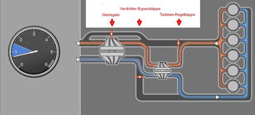

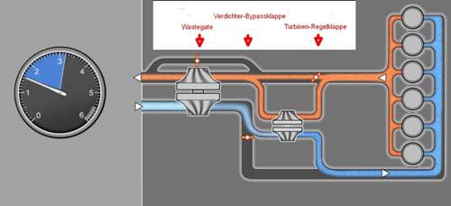

...für den Ladedruckaufbau im unteren Drehzahlbereich ist ausschließlich der kleine Turbo (Hochdruckstufe) verantwortlich.
Nachdem nun alles Mögliche ersetzt und getestet worden ist, sollte geprüft werden, ob die HD-Stufe selbst einwandfrei funktioniert.
Dreht der kleine Turbo reibungsfrei?
Funktioniert die Verdichter-Bypassklappe (VBK) einwandfrei?
Sie wird per Unterdruck geöffnet - wenn sie aus irgendwelchen Gründen permanent (teil-)geöffnet wäre, würde der HD-Verdichter unzureichend angeströmt.
Diie drehzahlabhängige Funktion der VBK ist in der Skizze auf Seite 1 zu sehen.

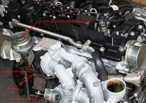

...die Glühkerzen spielen keine Rolle.
Da die Hochdruckstufe keinen VNT-Turbo hat, wird dort auch nichts gesteuert.
Es bleibt, wie schon geschrieben, nur die TRK-Verstellung und die Verdichter-Bypassklappe (VBK) übrig, wenn bei geringem Abgasstrom kein Ladedruck erzeugt wird - hierzu nochmal die Grafikfolge "Stufenaufladung" auf Seite 1.
Nach dem Motorstart müssen TRK und VBK geschlossen sein
- die TRK, weil sonst der noch geringe Abgasstrom an der Hochdruckturbine vorbei in die Niederdruckturbine geleitet wird
- die VBK, damit der Frischgasstrom vollständig über den Hochdruckverdichter geleitet wird
Im Anhang ein Bild der M57-Ladergruppe:
Wenn die TRK-Welle schwergängig ist, z.B. weil - unermeidbar - Ruß in den Lagerspalt eingedrungen ist, schließt sie eventuell nicht (vollständig).
An dieser Stelle herrscht Krümmertemperatur, d.h. die Wellenpassung ist nach Kaltstart enger als im Warmbetrieb...wo dann - unterstützt vom Krümmerdruck - der Ruß eindringt.
Der Mechaniker sollte also die Anlenkung (Stange) der TRK lösen, um festzustellen, ob die TRK-Welle freigängig ist und die TRK somit leicht schwenkbar.
Falls schwergängig, eins vorweg: Saubermachen hilft nur kurzfristig, da der Ringspaltverschleiß ja nicht ohne weiteres beseitig werden kann...das Ersatzteil ist der komplette Niederdruckturbo. Spezialisten könnten eine Buchse einsetzen.

...ich kenne die Raumverhältnisse bei eingebautem Motor nicht.
Anhand des Fotos wirst Du Dir ein Bild machen können, wo Du ran musst.
Die TRK-Welle hat einen kurzen Hebel, an dem die Zug-/Schubstange zur Unterdruckdose befestigt ist.
Ich würde mir die Montageposition auf dem Stangengewinde merken und nachher wieder herstellen.
Ich hänge noch ein Bild vom Nachfolgemotor N57 an.
Das Arrangement ist anders - die TRK-Unterdruckdose ist unten, aber funktional ist es gleich.
