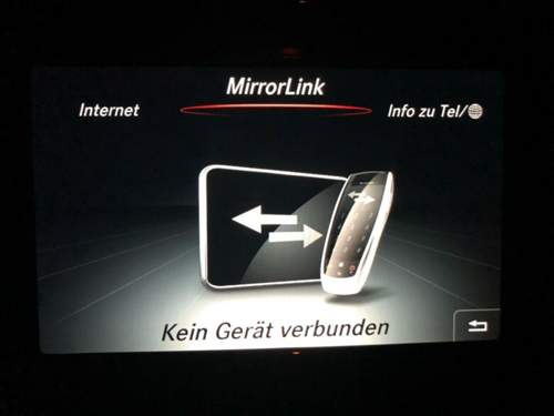

Geht bei dir Mirrorlink oder carplay?
Wie hast du Mirrorlink aktiviert? Ich habe mirrorlink over ncm auf on gestellt, bringt aber leider nichts. AMG logo funktioniert tatsächlich!
Carplay habe ich bereits dank China Stecker.
Ja habe MirrorLink aktiviert
Aber wie..
@Alosha schrieb am 25. März 2018 um 19:33:05 Uhr:
Aber wie..
Genau wie du es auch gemacht hast. MirrorLink over ncm auf on und auf seite 3 MirrorLink aktiviert.
