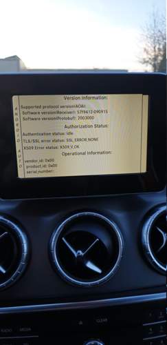

Software update dann geht Android Auto (muss dann aktiviert) werden

SW Von der Werkstatt 16 auf 18 updaten
Kann verloren gehen nach dem Update hast genug codierer

Wenn SW18 von MB drauf gespielt wird geht evtl eine Aktivierung mit einem China Böller (blau) verloren!
Ein codierer kann beides SW und aktivieren!

Hi Zusammen. Ich bin nun auch stolzer Besitzer eines CLA Shooting Brakes von 2017. Ich komme in das Engeneering Menu, kann auch das AMG Logo aktivieren, aber Carplay/Android Auto wollen nicht. Habe es dann mit einem China-Dongle probiert aber auch da hat es nicht geklappt, obwohl meine Modell und mein Baujahr passen. Aber da sind ja schlechte Dinger dabei. Was kann ich jetzt noch tun? Ich brauche Android Auto, da ich das normale Navi und Media System nicht so gut finde. Habe ein NTG5Star1 und ich meine es ist das Audio 20. Wohne in Köln, falls es da noch in der Nähe Spezialisten gibt 😉
Hallo Leute ich bin echt am verzweifeln wie finde euch heraus welches radio ich habe?
Engineering Mode komme ich nicht rein egal welche Tastenkombination ich gelesen habe keine geht.
Des China Ding für Android Auto steht nur kurz was da und dann ist es weg nix verändert sich kann mir jemand bitte helfen
Cla 250 bj 2018
