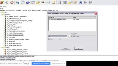

Hallo Zusammen,
Kann mir jemand sagen, wie man auf die Engeneering Oberfläche des Comand Online kommt?
Die Lösung mit gleichzeitigem drücken der Tastenkombination rot 1 # funktioniert leider nicht bei meinem Comand online.

Engineering Menü ist weiterhin auch bei den NTG5 Reihen vorhanden, allerdings muss es vorher per Diagnose freigeschaltet werden. Gleiche Tastenkombination wie bei der NTG4 Reihe.
Allerdings ist das Menü kein Spielplatz, sondern es ist mit Vorsicht zu genießen, man sollte wissen was man tut.

Wenn du schon mit Funktionen prallst dann sag doch gleich wie es geht.

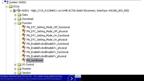

Download" parameter "DL_Switch_Engineering_Mode" to "ON".
Reset nicht vergessen.
"Phone HangUp" + "1" + "#"

Wer jetzt schon Informationen die als Hilfestellung dienen, als Prahlerei darstellt dem ist wohl nicht mehr zu helfen.... Obwohl, moment mal O.o....du hast es ja direkt nach meinem Post in deinem Diagnoseprogramm gefunden, also war ja meine Antwort garnicht so nutzlos =D
Aber schon echt lustig dass du erst ständig in deinem Blog darauf hinweist dass du keine Anleitungen oder Support für diverse Diagnoseprogramme gibst und nun um mich vermeintlich dumm da stehen zu lassen Bilder postest wie man es aktiviert.
