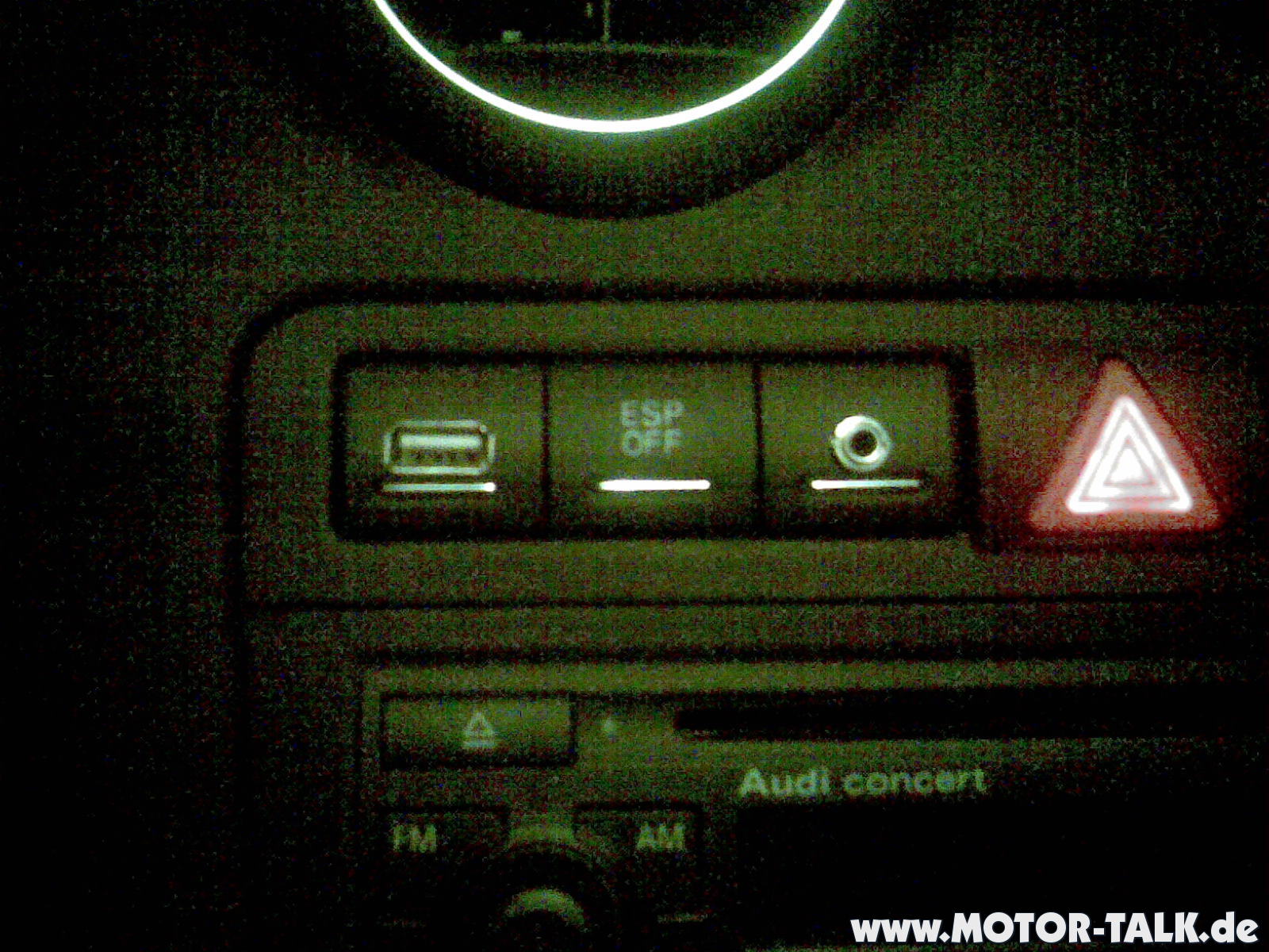

Mit Aux-In ist doch der 3,5mm Klinkenstecker gemeint oder? Könnte man den theoretisch nicht in den Blinddeckel neben dem ESP-Knopf legen?
ja,
geht auch !
wird gut machbar sein,da das Klinkekabel eh vom Radio her kommt (?)
schön ein Löchlein in den Blinddeckel bohren und den Stecker von hinten mit ein wenig Heisskleber fixieren. Fertig.
Domi
ungefähr so...
http://www.motor-talk.de/.../Attachment.html?attachmentId=605318
hab ich schon seit fast 2 jahren so.
gruß. chris
