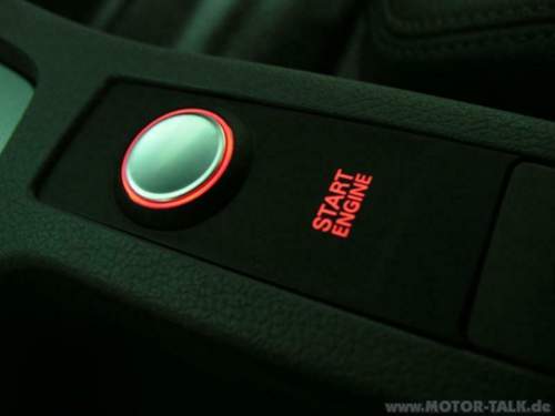

Wisst ihr, ob es einen Nachrüstbaren "Motor-Startknopf" gibt.
In meinem Falle für nen A3 03/04 1,6 Attraction.

Also das mit dem Keyless go wird ned gehen...
Bei dem Komfortsystem sind in jedem Türgriff beim A4 oder A5 (wies beim A6 und A8 aussieht ka) Antennen verbaut, die sind da reingeschoben, bei autos mit keinem solchen system sind da Blindstopfen drin ^^
Und dann geht von dort aus nen Kabel ans Türsteuergerät!
Es ist schon ne feine sache den schlüssel in der Hosentasche zu haben und dann 1m davor gehen alle türen auf...
Gibts aber leider beim A3 nicht...
... hier ist eine Anleitung für den RS4 Startknopf. (leider nur in ENG., aber mit vielen Bildern)

also so abartig hab ich den umbau nicht empfunden. war zwar ein wenig arbeit (so ca. 4-5 Stunden) aber wer gern bastelt, ist das kein problem. Nur leider benutze ich ihn viel zu selten, da ich mich noch nicht wirklich daran gewöhnt habe. aber ansonsten ein sehr nettes gimmik.
Ich hab die einbauanleitung von http://www.bleeck.de/

Schalter is drinne 🙂 Verkabelt wird das ganze am Wochenende ^^ lg

ja mach ich ^^ also bisher war es relativ simpel, wenn man weiß wie man
die Mittelkonsole ausgebaut wird 🙂
Die Anleitung wird es dann bei mir im Blog geben und ggf. faudiq.de falls
Interesse besteht.

so Schalter drin, alles angeschlossen, Bilder fertig und jetzt muss ich
nur noch die Anleitung schreiben 🙂 Darf die denn online
gestellt werden? Weil der Luftsack vom Lenkrad ja raus muss?
lg
darfst du 😉  - den hat doch der Meister ausgebaut ... 😉

In die Anleitung bitte auch alle Teilenummern schreiben.
