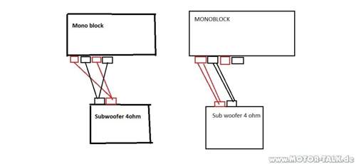

Hab ich noch eine andere frage.
Ich hab gehört wenn man 2 mal das gleiche kabel legt wird der ohm wiederstand halbiert?
Kann ich einen 4 ohm sub an meine endstufe dran hängen die aber auf 2 ohm laufen lassen so das sie mehr leistung bringt. Anschluss beispiele auf dem bild
Woofer-anschluss

PS: anschluss frage hat sich geklärt klappt so nicht jetzt brauch ich aber immer nochn guten single sub :/
