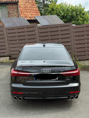

Moin in die Runde,
auch ich habe eine kurze Frage
Ich habe mir den Diffusor für non S-Line Modelle bestellt für meinen 50TFSIe , alles super weil dort ja zwei Endrohre sind und alles.
ich muss ja ein bisschen was absägen und dann den Adapter draufmachen , wird der TÜV dort irgendwas gegen sagen ?
Ich meine wenn es ordentlich gemacht wurde , wird nichts daran zu bemängeln sein oder ?

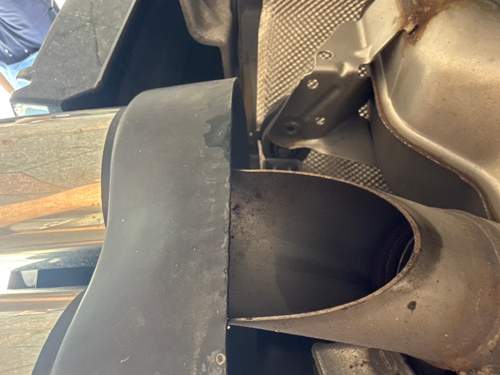

Also es sieht echt Top aus und passt richtig gut , TÜV hat wie gesagt auch nichts gegen sagen können und meinten ja kann ein Ersatzteil sein , die Endrohre habe ich nicht abgesägt , weil die genau in die neuen gelieferten doppelendrohre passen.
Kannst du bitte mal Bilder von unten drunter machen.
