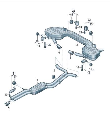

Hallo Freunde des Tunings. Gibt es für den C8 einen Endschalldämpfer mit 4 Endrohren oder zumindest einen mit Auslass Links und Rechts oder hat der TFSI sogar Links&Rechts einen Auslass?
Die japanische und amerikanische Version des S6 haben echte Endrohre. Aber wie kommt man an eine solche Abgasanlage?
Hintergrund : möchte meine "Fakeendrohre" gegen echte tauschen
Mariani Tuning bietet eine an. Anfrage läuft.
Das der AddBlue Tank im Weg ist, ist mir bewusst

Hat schon Mal jemand probiert die rs Abgasanlage unter den 55tfsi zu bauen?
Man müsste ja eigentlich auch die klappen steuern können. Macht cete Bein a7 ja auch.
Bitte bloß nicht, steht zu dem was ihr fährt 🙂
Sind alle brutal schöne Autos

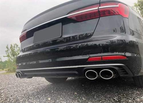

Ich habe jetzt für meinen 55tfsi den Diffusor bestellt und dann soll die RS Abgasanlage drunter und wird direkt hinten raus geführt. Meiner hat leider kein S-Line außen und es war ziemlich schwer etwas passendes zu finden. Ich wollte nicht die komplette hintere Stoßstange auf S-Line umbauen und dazu noch den passenden Diffusor kaufen. Wäre mir zum ausprobieren und es passt dann eventuell nicht, zu teuer geworden. Von den Halterungen sollte alles passen. Zu verbinden muss nur der Rohdurchmesser adaptiert werden. Für die Ansteuerung über das MMI wäre interessant, welche Kabel man braucht, ob ein zusätzliches Steuergerät fehlt und ob bzw. wie man es codieren kann.
Eine Alternative für die Klappensteuerung habe ich schon im Auge, so daß die Drehzahl über OBD abgegriffen wird und dann erst ab einer bestimmten Drehzahl öffnet. So das man im Alltag leise und Stressfrei unterwegs sein kann.

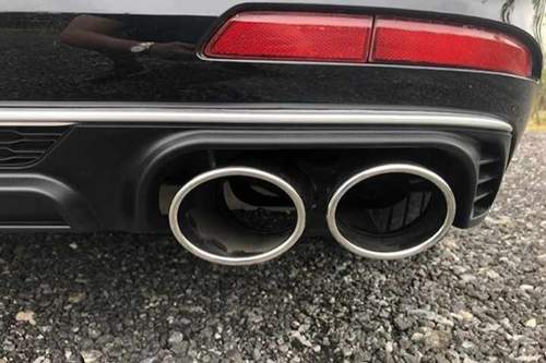

Der 55 TFSI hat einen Auspuff Links und einen Rechts. Jedoch nach unten gebeugt wie Alle "neuen" A/S 'ler.
Habe mich auch kurz damit befasst, jedoch keine Legale Möglichkeit gefunden und deshalb lasse ich es bleiben. Da ich aus der Schweiz bin und hier die Strafen.. naja, wie soll ich sagen, gefühlt gleichgestellt sind wie mit einem Serienmörder (haha).
2 "Illegale" Optionen gibt es.
1. Active Sound Module ca 1500 Euro
2. Echte Auspuff - Anlage ca 3-4000 Euro.
Da jedoch, wie gesagt, beide Illegal sind, ist mir das zu Kostspielig, im Notfall alles wieder ausbauen zu müssen. Deshalb habe ich einfach die Optik verschönert mit dem S7 Diffusor, jedoch gleicher Sound.
Audi ist halt Clever, theoretisch wie auch Praktisch wäre es ohne Probleme möglich den Originalen S7 Active Sound zu verbauen, jedoch möchten die dafür auch Kohle sehen = kauf dir direkt die S Variante. Da diese Jedoch Diesel ist und ich lieber Leistung als Sound wollte, habe ich mir den A7 55 TFSI gekauft und Ihn mit ABT, leistungstechnisch, zu einem S7 gemacht ( bei einem S7 selbst holst nicht so viel raus wie mit dem A7 Benziner, schon lustig).
