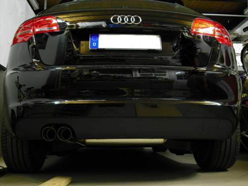

hab mir jetzt den Endschalldämpfer von Bastuck ( 2x76 links / 20Grad schräg geschnitten) gekauft und natürlich angebaut😉
Passgenauigkeit = gut
Verarbeitung = gut
Klang = bin zufrieden (im Innenraum kaum lauter und ausserhalb etwas dunkler und sportlicher)
Optik = Geschmacksache - aber ich bin zufrieden 😁
Gruss Speeeedking

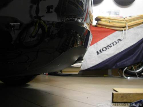

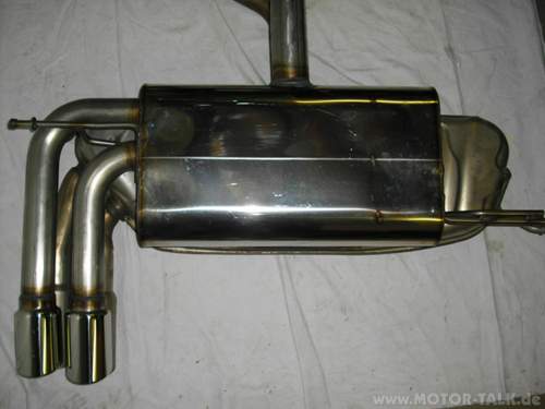

Hier noch 2 Bilder:
1.Bastuck und Serienenschalldämpfer im Grössenvergleich
2.Bastuck Seitenansicht

hört sich schon etwas kräftiger an - ein angenehmer dunkler Sound
(soll ja evtl. sich noch ändern - wenn er eingefahren ist)
im Innenraum kaum lauter oder gar aufdringlich - beim beschleunigen etwas "sportlicher"
ich bin wie gesagt zufrieden damit wie es jetzt ist - ich wollte dezente Optik und etwas sportlicheren Sound + theoretische mehr Leistung 🙂😁 + durch den grösseren Rohrdurchm. sollen die heissen Abgase vom Turbo bessser/schneller entweichen können = weniger Staudruck+Hitzestau
wer richtig auffallen will und auf der Autobahn ein nerfiges dröhnen hören möchte , der sollte besser zu einem anderen Hersteller greifen
gruss
Speeeedking

@fabe123
deshalb hab ich ja eine Komplett Anlage von Bastuck genommen 😉
ist so problemlos rückrüstbar auf Serie !
beim Serienauspuff ist Mittel und Endschalldämpfer (zumindest bei meinem 1.4 TFSI Sportback) compl. verschweisst
Bei der Bastuck Anlage ist eine lösbare Verb. zwischen Mittel und Endtopf (Auspuffschelle) !
will man nur den Endtopf von Bastuck verwenden, müssen die verschweissten Mittel und Endtopf (Serie) mit einer Flex voneinander getrennt werden (Rohrl.an der richtigen Stelle trennen) - dann Bastuck VA Passtück von in meinem Fall 50,5 auf 63 Rohrdurchm. anschrauben und dann den Endtopf (Rorhrl. 63mm) mit dem Passtück verbinden (mit 2 Auspuffschellen - 50,5 u. 63mm)
