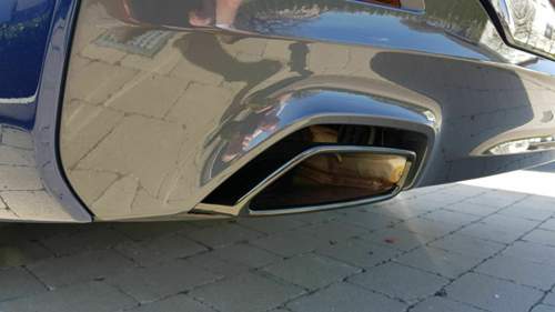

Und so sieht's dann aus

@s.eder schrieb am 22. Mai 2018 um 06:46:46 Uhr:
die rechte Blende scheint ungenau eingebaut wurden zu sein?! Die Abstände sehen zumindest größer aus als links...
Dieses "Phänomen" seh ich jedoch bei vielen neuen 5er.... wie kommt das?
PS: bei meinem ist es übrigens auch so 🙂😉
Das ist nicht die Blende sondern der hintere Teil vom Auspuff, die Auspuffanlage besteht aus zwei Teilen die ungefähr in der Mitte vom Auto verbunden sind, wenn der hintere Teil um zwei/drei Millimeter verdreht ist sieht es dann so aus. Bei mir würde es so korrigiert und ist jetzt auf beiden Seiten gleich.
@Sasamil326 schrieb am 14. Januar 2019 um 15:04:40 Uhr:
Wie lange dauert das korrigieren? Lg
