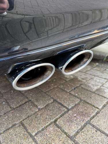

ich will mal abfragen was ihr hier mir für Tipps geben könntet, zur Reingung von Endrohre?
Meine waren SEHR stark verdreckt (vom vorherigen Fahrzeughalter) und ich wollte den Originalen Glanz zurück bekommen.
Es ist die Originale AMG Anlage vom CL55/65 die bei mir Drauf ist, ich habe es selber bisschen Probiert aber nach 2 Tagen ist es IMMERNOCH nicht bei dem Punkt wo ich es möchte.
Auf dem Endrohr sind paar schwarze Flecken immernoch zu sehen die einfach nach sehr sehr vielen proben nicht abgingen.
Ich habe alles benutzt von Alkohol, Felgenreiniger, Bad Reiniger usw. und alles kurz (später dann auch bis zu 30 min) einwirken lassen.
Kann jemand mir Tipps geben wie ich es zu Perfektion hinkriege?
Und evtl noch Tipps für nächstes mal.

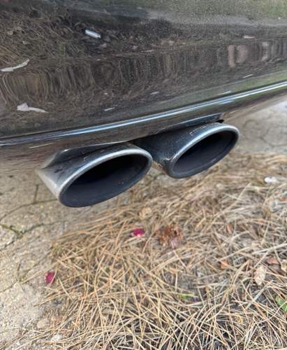

P.S Die Fotografierte, aka Linke, Seite sieht garnicht so schlecht aus, die Rechte aber ist in einem Schlechteren zustand (Mehr Schwarz)

Yoa ich hab es mit dem Ceranfeldreiniger probiert und mit Alu Spirinett (so für Geschirr), es ist leicht bisschen besser geworden Aber es ist einfach immernoch da was drauf.
Man spürt es sogar sehr weil alles ist schön und Weich aber dann kommt diese Verbrannte und ist ungerade.
Habe leider diesemal keine Bilder aber ich glaube ich lasse es einfach so, die vorbesitzer haben die endrohre bestimmt noch nie wirklich angeguckt recht nicht sauber gemacht deswegen ist schon so eingebrannt.
Aber danke nochmal für die Tipps.

Und kurzer update zum Endrohren, ich habe die heute abend (14.04) abgeschliffen und Poliert mit meinem Akkuschrauber, habe 2000er benutzt.
Ganze Hand hat danach weh getan aber es sieht auf jedenfall schon 100 mal besser als die Rechte seite aus (habe nur die Linke gemacht, keine Energie mehr).
Vielleicht Glänzt es nicht komplett und hat paar imperfektionen leider, aber naja was kann man machen.
Und ich habe irgendwelche Metall Politur benutz, und “Chrom Paste”. Beides von Sonax. Vielliecht habe ich ein fehlkauf gemacht und könnte einfach direkt Elsterglanz kaufen, hab das aber irgendwie komplett vergessen.
