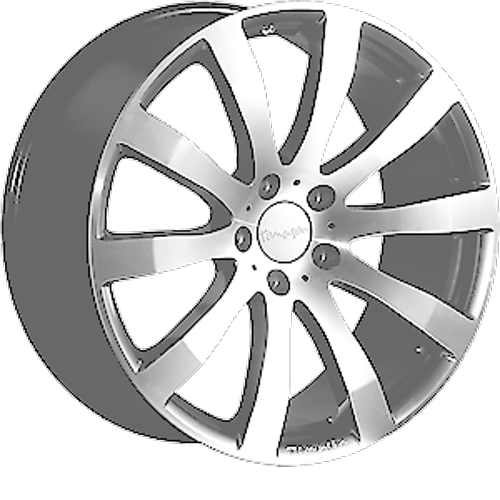

Werde wohl doch tiefer in die Tasche greifen müssen. Folgende Kombi hat es mir angetan:
235/40 R18 mit Tomason TN4 8.5J 18 Zoll
Die Felge hat "nur" eine ET von 40, aber das sollte wohl kein Problem beim TÜV sein ?!
Warum die nur "Hyperblack poliert" heissen erschließt sich mir nicht, denn soweit ich das sehe sind die komplett silber lackiert, oder täuscht das? Was ist da "hyperblack" und was "poliert" ??? Auf der tomason-Seite werde ich dazu nicht ganz schlau...
("Was für die Frauen die Schuhe, sind für die Männer die Räder!" ;-)))

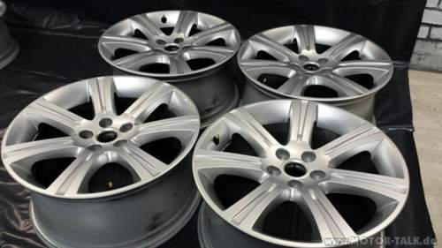

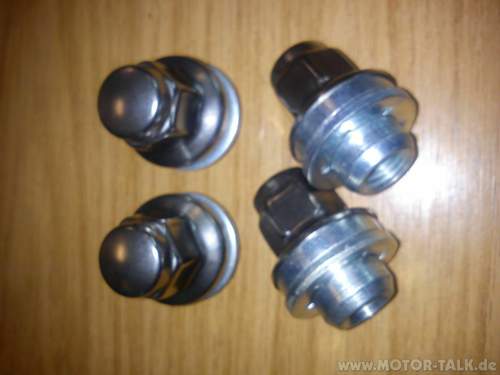

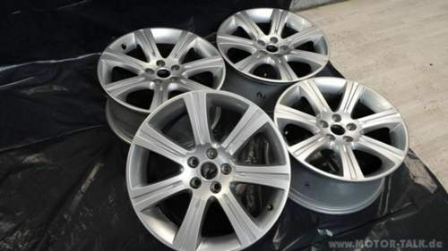

Hy. Es passen Jaguar XF oder Volo Felgen. Ich versuche auf meinem neuen Kuga 2 original Jaguar XF Venus Alufelge 8,5 x 18 ET 49 aufzuziehen. Lochkreis und Mittel Zentrierung passen genau, nur die Radbolzen sind anders "haben keinen Kegel - sondern Planfläche". Die habe ich mir aber beim Jaguar Händler in England besorgt.
