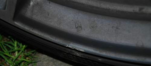

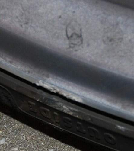

wo wir schonmal beim rückstandslos beheben sind....
was meint ihr?
Autsch2
Autsch2
Mojen Alex,
das ist überhaupt kein Problem. Ein guter Felgendoc bekommt die super raus!!
lg
micha
Aua, aber kein Problem es zu beheben. 😉
müsste ja dann mit etwas audgefüllt werden, ist schon ein paar mm tief.
hab das endstück des abgesenkten bordsteins perfekt getroffen...der stein schaut noch schlimmer aus :-)
nein, bei solch "Kratzer"n wird die Oberfläche leicht angeschliffen (rundum) und angeschrägt.
Wenn man gaaaaanz genau hinschaut sieht man den Unterschied; da der Kratzer aber wirklich nicht so extrem schlimm ist bräuchte dieser nicht aufgefüllt werden sondern wie oben geschrieben nur abgeschliffen werden.
p.s. Wasch mal deine Felgen 😁😁
Micha, das nennt sich ABGEDREHT !😁
Das Horn wird einfach abgedreht bis die Delle verschwindet.
Je tiefer die Delle, desto weniger Horn hat die Felge nach der Behandlung.
