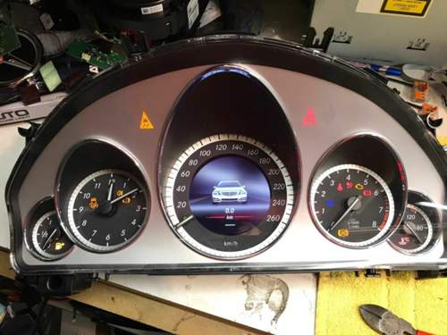

Gestern hatte ich endlich Zeit und Ruhe mein Farb-KI fertig zu codieren.
Erstmal ein RIESEN Dankeschön an Benzsport!!!
Es funktioniert alles zu 100%
Tank, Display, Drehzahl, Geschwindigkeit, Menüs, Warnungen wie Türe offen, Motorhaube usw funktioniert auch einwandfrei!
Und die Optik ist HAMMER!!!!
Codierung ist nur mittels Star Diagnose Developer möglich. (Und dem Fachwissen von benzsport 😉 )
Mercedes selbst kann die SCN Codierung nicht durchführen.
Es hat sich gelohnt!

Hier die Bilder:

Hallo zusammen, das sieht ja mal richtig stark aus mit dem W204 Mopf W212 Tacho. Wenn ich mir das alles so richtig durch gelesen habe und verstanden habe brauche ich folgendes.
1. ein KI vom w204 Mopf oder w212 (wo mir das w204 Mopf besser gefällt)
2. einen mit der SD und dem passenden Programm zum Codieren 8aus der nähe)
3. genug Geld ^^ (wobei hier noch nicht wirklich die Summe genannt wurd) oder ich hab es nicht gelesen was alles zusammen kosten würde.
Was mir gerade noch beim suchen aufgefallen ist im Netz (ebay) macht es einen unterschied ob es ein AMG KI ist oder nicht? weil bei ebay werden KI's angeboten die direkt das AMG Menü haben, mit sämtlichen Zusatsfunktionen wie man auf einem Bild sehen kann.
Wenn man diese Funktion nicht hat, gibt es dann Probleme damit oder wie sieht es dann aus?
Möchte meinen nämlich gerne weiter optisch von innen auf bessern, wo das schon mal ein super anfang wäre.
Was mir noch ein fällt, wo ran erkennt man den unterschied zwischen Benzin/Diesel KI?
Ich würde dir das gleich komplett anbieten. AMG Menü kann ich durch auch gleich mit rein programmieren.

Ok, jetzt weiß ich auch was mit 3 und 5 gemeint ist. Also mir persönlich gefällt das mit 3 am besten das sieht nicht so auf einander geklatscht aus.
Gibt es eigentlich auch ein Farb Ki für Schaltwagen,oder ist das für Schalter und Automatik identisch?
Nein. Muss entsprechend codiert werden.
Benzsport muss mein Auto bei dir sein wegen farb ki codieren? Gerne pn
