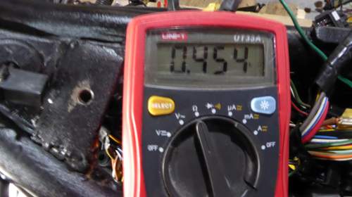

Ja da kommt ein Signal raus
0,059 - 0,060 zeigt das Gerät an
P1050805
Das ist zuwenig.
Liegt aber am Multimeter.
Der kann das nicht messen.
Mess mal Widerstand .
0,453 Ohm
Das ist auch viel zuwenig.
Oder Du hast falsch abgelesen.
Sollwert : 100 bis 150 Ohm
Dann mess mal zum Vergleich am anderen Motor.
hier mal ein Foto
P1050806
P1050807
Bild ist wiedermal unscharf.
Und das sind 453 Ohm .
Da steht doch ein K daneben.
Dann isses kilo-Ohm.
0,453 kOhm = 453 Ohm.

Da musst Du den Pickup umbauen von der EN 500 in den GPZ-Motor
Die PICKUP-Werte sind extrem unterschiedlich :
- EN 500 : 100 bis 150 Ohm
- GPZ 500 : 400 bis 490 Ohm
Da wird der Hase im Pfeffer liegen !!!
Aber mach vorher saubere und scharfe Bilder von beiden Pickups im eingebauten Zustand.
Und mess den Luftspalt mit der Fühlerblatt-Lehre.
Gleicher Wert am anderen Motor
