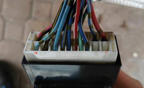

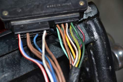

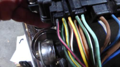

Mach mal Bilder vom Sicherungskasten mit Steckern
Bitteschön
P1050797
P1050798
P1050799
Dann lege Mal ein Massekabel vom Minuspol an die Leitung GRÜN/SCHWARZ
Die Bilder sind nicht scharf genug.
Versuch mal schärfer zu stellen.
Mit Handy braucht man halt Geduld und muss rumprobieren bis Bild scharf gestellt ist.
Lass Dir da mehr Zeit.

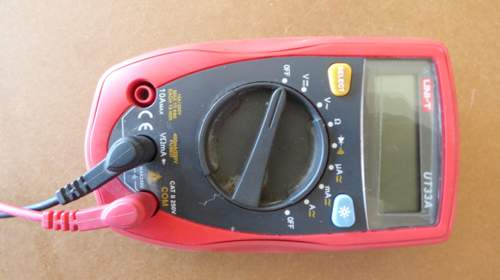

Dann musste KFZ-MULTIMETER besorgen oder Schliesswinkeltester und das Signal an SCHWARZ/WEISS anzapfen beim Starten.
Mach mal Bild von Deinem Multimeter.
Mit Billig-Teil für 3,99 € funzt das aber nicht.

Den Schliesswinkeltester kannste ausprobieren.
Am besten Plus-Leitung an der Zuendspule anschliessen an Klemme 1 ( SCHWARZ/WEISS ) und das Minuskabel von dem Gerät an Minuspol-Batterie.
Dann Motorstart.
Auf Stellung niedrige Drehzahl oder Schliesswinkel stellen.
Da muss was angezeigt werden.
Der Multimeter taugt nix.
Den kannste einmotten.
Kauf was gescheites.

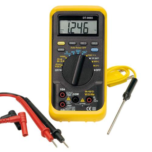

Sowas hier :
KFZ-MULTIMETER
https://de.elv.com/elv-autorange-motortester-dt-9065-068435?...
Mit dem kannste auch Spitzenspannung vom Pickup und von den Zündspulen testen.
Kfz-multimeter elv dt 9065
Das Plus Kabel vom Tester AN die Zündspule oder an das Kabel (SCHWARZ/WEISS) anklemmen
(Schwarz/Weiss) müsste ein Zündsignal schicken oder ?
Minuskabel an Minuspol
