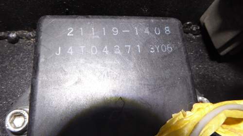

Mach mal Fotos von den Zuendboxen mit Aufschrift.

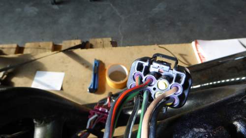

Und vom 4-poligen GPZ-Stecket btauch ich auch noch ein Foto.
Ui
Ich hab was gefunden ..mit Hilfe deines Anschlußplan hab ich Nr 3 (Grau ) Zündschloß gemessen . ..wenn ich den stecker abziehe habe ich volle Leistung 12V ...steck ich ihn rein bleiben nur noch 6,6 übrig ??
Stecker Kabelbaum GPZ

Steuergerät EN 500
P1050778
Steuergerät GPZ
P1050779

Erstmal machste die Stöpsel raus aus den Steckern mit ner Pinzette
Damit Du bei aufgestecktem Stecker im Betrieb messen kannst.
Das ist die hohe Schule der Messkunst.
Spannung messen bei abgezogenem Stecker ist ja Kindergeburtstag.
Das bringt Dich aber nicht weiter.
Hol Dir passende Messspitzen fürs Multimeter,damit Du von hinten in die Stecker reinkommst.
Hab ja geschrieben hab auch bei aufgesteckten Stecker nur 6,6 V hab eigentlich gute Messspitzen die ich reinstecken kann .
