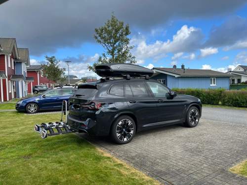

Wollte nochmal Rückmeldung geben - ist eine Thule Motion 3 in Größe L / schwarz geworden in Verbindung mit den original BMW Trägern. Die Box passt von den Proportionen gut aufs Auto und man hat nochmal soviel Volumen wie in den Kofferraum passt.
Ab ca.80km/h hört man ein wenig mehr Windgeräusche, die bis 140km/h aber nicht extrem laut werden.
Mehrverbrauch ca. 2kwh/100km - ich lag so bei 22-23kwh/100km bei 120-130km/h auf der Autobahn mit Dachbox & Heckträger mit Rennrad (das ist aber komplett im Windschatten).

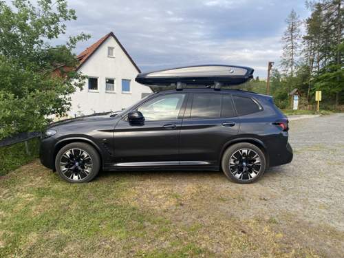

Ich habe mich für die 420 Liter BMW Box entschieden und bin super zufrieden.
Höhe liegt mit Orginal BMW Grundträgern bei 2,12 mtr
