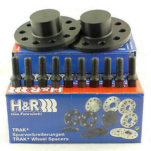

Guten Tag, bekanntes Problem an der Hinterachse, Rad zu weit im Radkasten. Original Felgen 8,5 x 18 ET 48. Wer kann hier die richtige Empfehlung geben? Wieviel mm und Hersteller, auch eigene Erfahrung. Gerne auch für VA und HA. Möchte nur wegen Optik die Spurverbreiterung verbauen, so aber dass man durch TÜV die Eintragung bekommt. Gerne auch Beispielbilder.

In der ABE steht bei den Spurplatten "...nur in Verbindung mit Mercedes-Benz Originalfelgen". Somit hast du Recht, muss eine Abnahme gemacht werden.

In dem Borbet-Gutachten steht 160nm Anzugsdrehmoment drin wenn man 32mm Schrauben nimmt.
Wir haben nun aber >40mm Schrauben wg. der Spurverbreiterung.
So richtig werde ich nicht schlau mit den Drehmomenten durch die Verbreiterung.
Wir haben die jetzt mit 160nm nachgezogen.
Waren wohl mit 130nm vom Reifenonkel angezogen. Sicher bin ich mir aber immer noch nicht.

ich lese hier das auch auf der VA H&R 10/20 gefahren wird.
Ich war gerade auf der Seite bei H&R und da steht beim Satz B2055665, nur für Hinterachse.
Hängt das eventuell bei mir an 4matic?
Gruß Stefan
Nur VA ist nicht freigegeben. Entweder nur HA oder in Kombi.

nochmal edit: Anruf bei H&R brachte heraus, daß zu diesem Zeitpunkt auf deren Homepage die 10mm-Scheiben für VA gar nicht auftauchen.
Diese 10mm-Scheiben haben die Nummer 20556659, bzw. B20556659 für schwarze Scheiben.

Was ist der Grund das 10mm-Scheiben für vorn solche zylindrischen Töpfe dran haben?
Also die sind mittig zu.
Ist von eine Fettkappe die dann runter muß?
