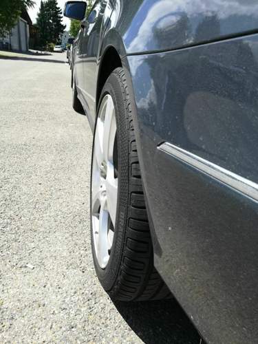

Nimm die 15/30mm von H&R die passen gut. Hab 20/40mm versucht, aber da schleifen die Reifen. Das war zu viel.

Ich habe hinten 265, da ging es mit den 20/40 nicht.
Bei Dir könnte es gehen, die sind ja ein wenig schmaler und die Felge auch. Ein Versuch macht klug :-)

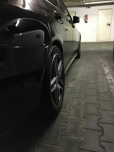

Hallo!

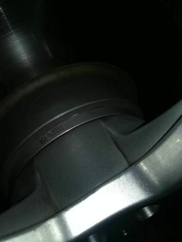

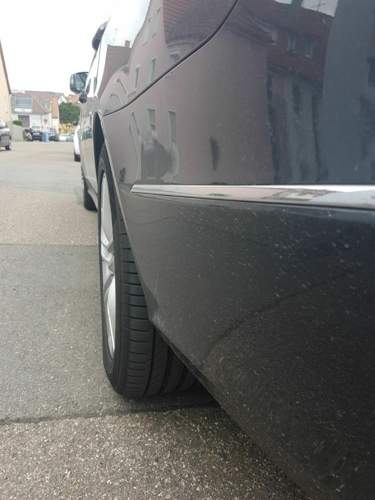

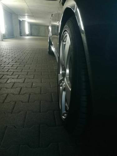

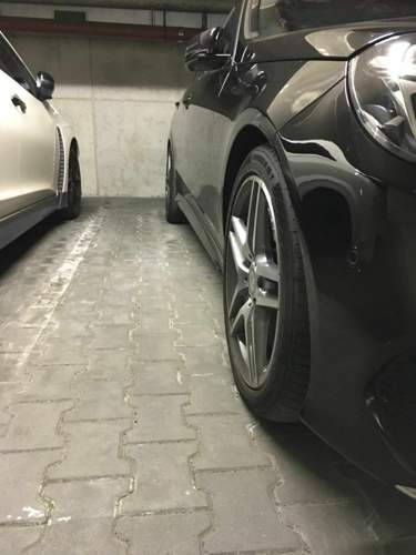

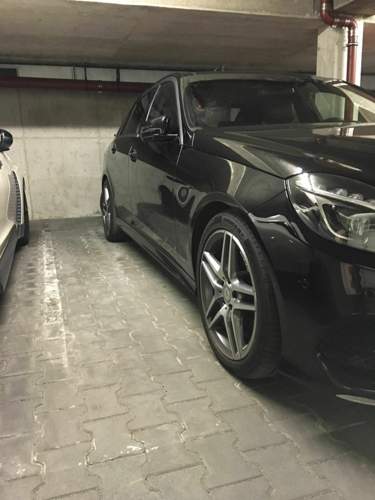

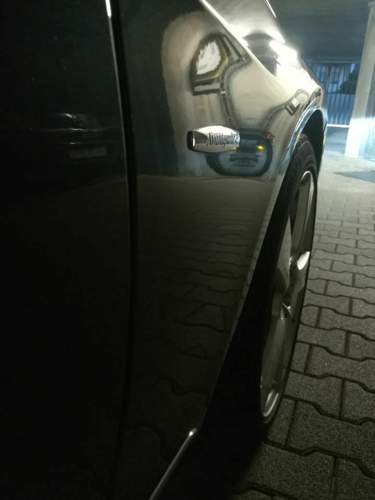

Ich hab ebenfalls rundrum 8,5 x 18 ET48 mit 245 40 18 auf der Limo. Auf der VA habe ich nichts verbaut. Auf der HA habe ich die festverschraubten Eibach Pro Spacer mit 20mm je Rad / 40mm auf Achse verbaut. Die erforderliche Änderungsabnahme war unproblematisch. Ich habs gleich so abnehmen/eintragen lassen, dass ich die Winterräder 8,5 x 17 ET48 auch fahren darf.
Mir hätten optisch übrigens auch 15mm je Rad auf der HA gereicht, allerdings meine ich, dass es bei 15mm die aufgesteckten Spurplatten von Eibach mit den längeren Radbolzen gewesen wären. Mir waren die festverschraubten lieber…

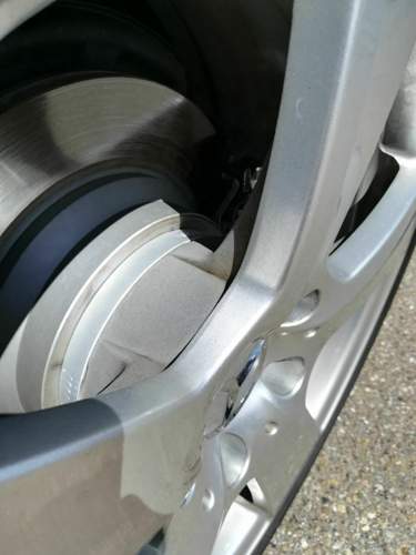

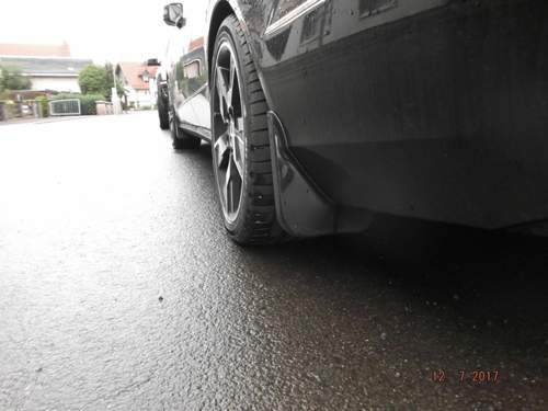

Weil Bilder immer recht hilfreich sind...sh. unten...
Img-1530
Img-1532
Img-1534
Drehmoment:
Von 20 Bolzen waren 2 unter erforderlichem Moment, sprich, mussten deutlich nachgezogen werden (130nm).
Ich traue der Sache nicht und pack den Drehmomentschlüssel in Kofferraum. Prüfe ich lieber nochmal nach den nächsten 50km.
Das war mit den kurzen Bolzen irgendwie anders. Die waren gleich richtig fest nach Montage der Reifen vom Reifenonkel.

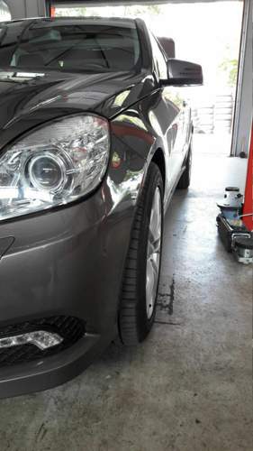

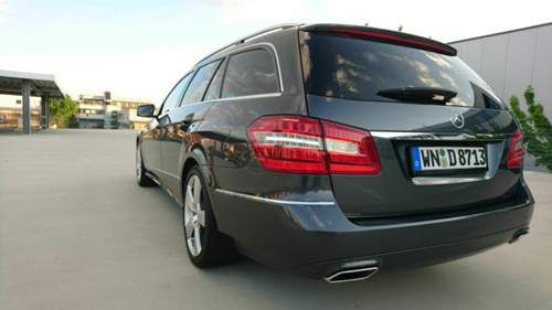

Hab nur an der HA 30mm H&R Platten drauf. Fahrzeug mit Eibach Set 30mm tiefer. Passt alles tiptop. S212
@Eggi57 schrieb am 25. Juli 2017 um 23:5:05 Uhr:
Lade doch bitte mal 1-2 Bilder hoch .

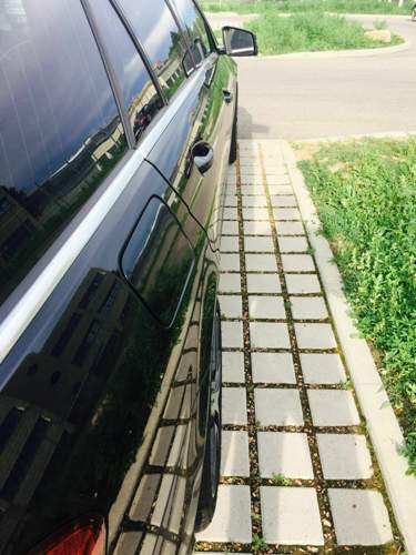

Hat jemand mal ein Foto vom S212 Mopf mit 18" 245er rundum und Spurverbreiterung?
