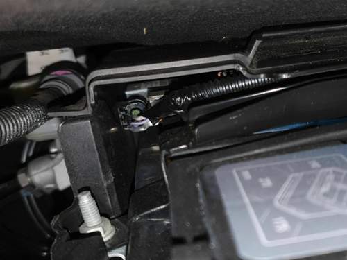

Sicher erkennen kannst Du es, in dem Du den Batteriedeckel ab nimmst und mit einer Lampe den Minus Pol, hinten links, anschaust.
Sollte dort ein kleines Kästchen mit Metallstreifen & einem dünnen Kabel zu sehen sein, hat das Fahrzeug ein BMS (Batterie-Management-System).

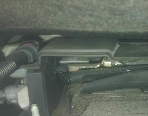

Das Teil ist direkt auf dem Minus-Pol Kabel der Batterie. Also der hintere der beiden Anschlüsse. Wenn es zu dunkel ist, einfach mal in den Batteriekasten rein leuchten.

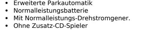

Hm... Wir haben laut Werkstatt eine Silber-Calcium-Batterie. Kann die auch ein BMS haben? Ich kann da nicht wirklich was erkennen, weiß aber auch nicht genau, was ich suche.
Seh ich das an der Conversmod-Liste?

Das auf dem Bild ist die Meßdose, in dem dünnen Hüllrohr steckt das Datenkabel dazu.
Sieht bei meinem Max genau so aus. Hab's mal Fotografiert.

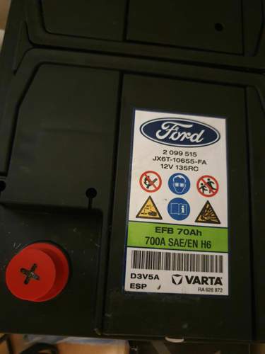

Dazu ein Bild vom Label der Originalbatterie.
Im Convers Mode steht nur was von Normalleistungsbatterie.
Eine Calcium Batterie hält das BMS-Laden nicht lange aus, da sie mit Ladespannung14.8V überladen wird (für Calcium Starter ist es14,4V, darüber setzt die Gasung / Wasserverlust ein) und das zyklische Laden/Entladen bei 70% führt zu erhötem Verschleiß.
