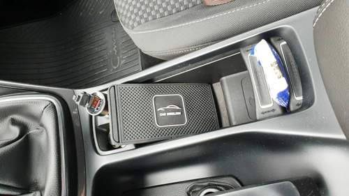

Kauf Dir mal so einen Messstecker, die Ladespannung sollte bei voller Batterie unter 14,4V sinken.
Bei mir sinkt die Spannung nach gut 30min Fahrt und pendelt dann zwischen 12.4 (bei Vortrieb) & 14,4V(Bremsen&Schieben)
Ich habe den Stecker gleich mit einer Ladematte für das Telefon kombiniert.
