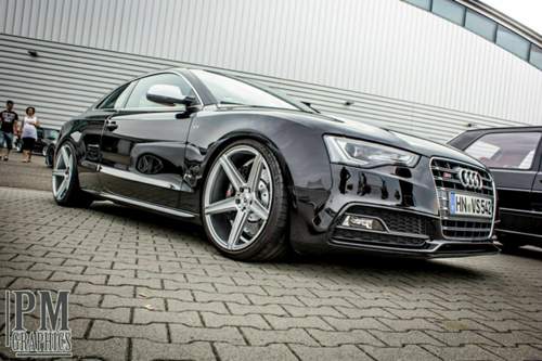

Ich habe meine neuen Felgen bekommen und stehe nun vor der Frage der richtigen Tieferlegung. Es handelt sich um ein 3.0 TDI Coupé als Handschalter. Die neuen Räder sind MB KV1 in 9x20 ET 21 mit 245 30 R20 Hankook und 10,5x20 ET33 mit 285 25 R20. Ich war eigentlich immer ein Fan von Gewindefahrwerken da man immer flexibel ist. Allerdings würde ich mich auch mit vernünftigen Federn begnügen. Aber welche? Habe schon viel gelesen und bin noch zu keinem Ergebnis gekommen. Die Tieferlegung sollte so ausfallen das kaum noch Luft zwischen Reifen und Kotflügelkante vorhanden ist. Der Fahrkomfort sollte auch nicht zu sehr leiden. Vielleicht fährt hier jemand die KV1 mit Federn. Bilder würden mich sehr freuen und natürlich jegliche Erfahrungswerte.

Die 25mm Eibach Tieferlegung kannst Du dir bei meinem Wagen ( im Profil ) anschauen - mir reicht das so. Die Federn sind gut und haben auch noch einen recht guten Komfort.

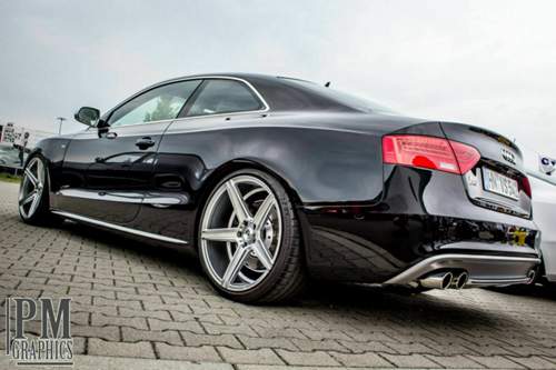

Ich habe das H&R tiefe Version.
Bestes fahrwerk das ich jemals hatte. Vom Komfort 1:1 wie das originale S Fahrwerk. In Stellung ganz oben definitiv nicht zu tief. Ich fahre 2cm Rest gewinde vorne und 1cm hinten....
Vielen Dank Jungs. Die Federn werden es dann wohl nicht werden. Wenn der Komfort nicht leidet wird es das H&R werden. Sieht wirklich sehr gut aus Stephan! So habe ich mir das auch vorgestellt. Gibt es eigentlich andere Anschlagpuffer oder müssen die Originalen Federwegsbegrenzer gekürzt werden?
Die originalen wurden gekürzt bei mir...
