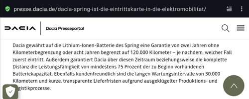

die frage ist halt wie lange der akku kann sprich bei deinen 100km am tag kommen sicher 25tkm im jahr zusammen je nachdem wieviel freizeitfahrten noch zum arbeitsweg hinzukommen.
Dacia gibt für den Spring eine Akku-Garantie über 8 Jahre/120 tkm auf 75% Kapazität. D.h. dass fast jedes Exemplar deutlich über diesen 75% liegen wird.
Spring Garantie/Wartungsintervall
