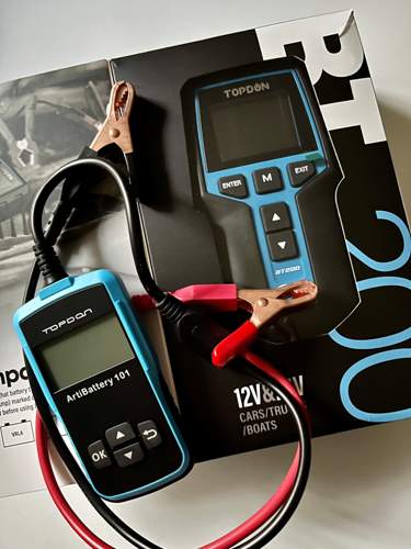

Hast Du eigentlich einen Batterieprüfer wie das Topdon 200?

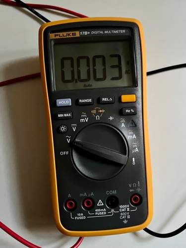

Wenn das Spannungsmessgerät, nach dem "Umpolen" deutlich unterschiedliche Werte anzeigen sollte, würde ich das für derartige Messungen nicht verwenden, denn für eine Beurteilung des Ladegerätes ist schon eine gute, verlässliche Messgenauigkeit gefragt.
Bei meinem Test kam bei einem MXS 5 im "normalen Lademodus", also Ladeschlussspannung 14,4V, bei gemässigter Außentemperatur z.b. 14,9V am Ende von Schritt 4 heraus.
Das geht selbstverständlich gar nicht.....nur muss man sich, selbst für eine grobe Einschätzung, halt sicher sein, dass das Messgerät entsprechend genau funktioniert. Ich habe für diese Zwecke und zum Abgleich meiner anderen Messgeräte ein kalibriertes Messgerät.
Nie gehört. Nee, so weit geht mein neues Hobby noch nicht 🤣
DUSPOL ! Inbegriff der deutschen Wertarbeit! Damit haben Millionen von Elektrikern seit 1959 ihr Brot verdient.
Im Ernst: das Ding ist zwar kein FLUKE kostet aber 80 Euro und gilt als die Universalwaffe. Das wundert mich alles ein wenig.
