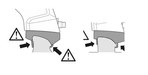

Die Oberseite der Reling vom Q4 hat eine andere Wölbung und die Nut eine andere Höhe, Tiefe und Winkel wie die Reling vom Q5. Ich habe einen Träger von Thule. Da brauchte ich auch andere Aufsätze für den Q4. Die Aufsätze vom Q5 passen nicht. Klemmen würde es zwar irgendwie, aber die Halterungen sind definitiv nicht formschlüssig. Im Bild der Vergleich aus der Bedienungsanleitung Thule zur Fußmontage.
Links sieht man die Form der Reling Q5 und rechts vom Q4.
Vergleich Reling Q5/Q4

Beides i.O. gemäß Thule - oder eben nicht?
Nein, natürlich nicht in Ordnung. Ich wollte aufzeigen, dass die Reling vom Q5 und Q4 sehr unterschiedlich sind und deshalb auch verschiedene Halterungen benötigen.
