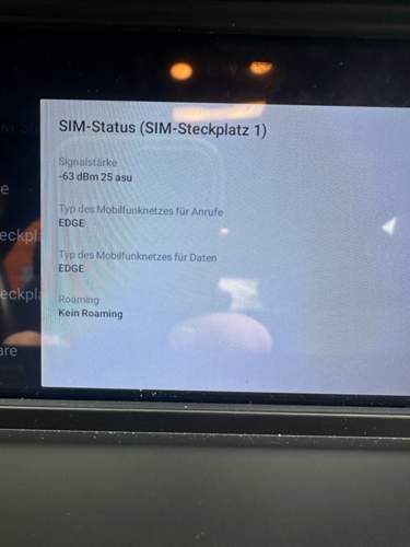

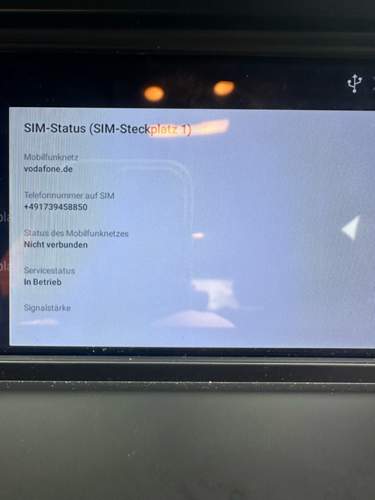

Hab beide Antennen an der Frontscheibe rechts installiert.
Das wird angezeigt wenn ich auf SIM-Steckplatz gehe
Probiere mal die SIM -Karte raus und mit dem Mobiltelefon per Hotspot zu verbinden. Dann denke ich müsste die Antenne als Fehler ausgeschlossen werden. Es gibt mit Sicherheit noch mehr, aber ich bin leider nur Laie.
Ich habe viel vorsichtig probiert und habe auch noch nicht alles geschafft.
Danke für die Antwort.Hab ich gerade Karte komplett raus, und mit dem i Phone hotspot verbunden. Internet läuft.
Funktioniert sim bei dir?
Ich habe keine SIM drin, ich nutze Android Auto. Ist für mich bis jetzt gut. In der Garage ist WLAN,da geht es dann ins Internet. Ansonsten kann man ja noch über USB sich verbinden. Da sind meist zwei,einer ist glaube ich für Input.
