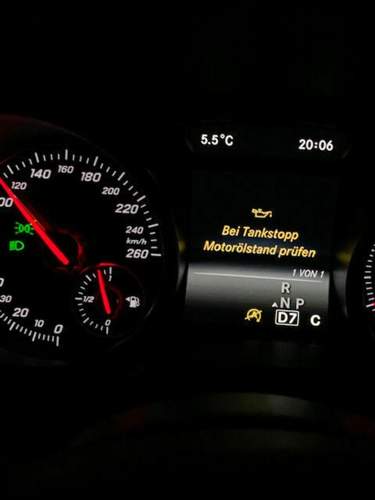

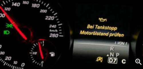

was sagt du zu dem weiter vorne genannten Problem "Motorölstand prüfen" ?
Der A 180 mit dem M270 Motor hat auch einen Ölstab, mit dem man den Öl Füllstand selbst ermitteln kann. Die Prüfung sollte nach 10 Minuten Motorstillstand, auf einer ebenen/geraden Fläche erfolgen.
Sollte sich hierbei eine deutlicher Füllstandsunterschied, zwischen elektronischer und mechanischer Ölstandsermittlung einstellen, wäre die Funktionsfähigkeit des elektronischen Ölstandssensors in der Werkstatt zu überprüfen.

elektr. Ölstandsermittlung ? Konnte das bis jetzt nirgends im Menü finden, ich glaube unsere A-Klasse hat das nicht. Jedenfalls ist mechanisch der Peilstab auf Maximum gewesen, bei betr.warmen Motor nach ca. 5 Minuten Wartezeit. Trotzdem kam der Fehler, aber wie gesagt nur auf der Autobahn. Bis jetzt seit über 2 Wochen Dorffahrten kommt keine Meldung mehr...

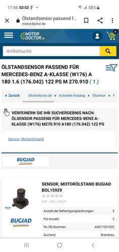

Du hast doch selbst den Beleg für die elektrische Ölstandsüberwachung gepostet (:-))))
Zur elektrischen Überwachung des Ölstandes, wird ein entsprechender Ölstandssensor eingesetzt.
wer_pa
In meiner E-Klasse kann ich unter Service den Ölstand elektrisch abfragen und sehe den tatsächlichen Füllstand.
Das geht bei der A-Klasse nicht, der hat keine elektrische "Ist-Anzeige". Somit kann ich auch nichts vergleichen...
Korrekt, aber es werden entsprechende Warnmeldungen im Kombiinstrument angezeigt.
Wenn die Warnmeldung erscheint, und der Öl Stand gemäß Ölstabprüfung i. O. ist, dann ist der Ölsensor defekt.
wer_pa
Alles klar, danke für die Infos. Bis jetzt ist der Fehler nicht mehr aufgetreten. Ich beobachte das weiter, falls Fehler nochmal auftritt dann muss der Kleine eben in die Werkstatt...
