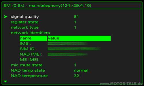

Ob man irgendwo im Service-Menü eine genaue S/N-Anzeige findet, habe ich noch nicht geschaut.
Im Telefonmenü wird ein Wert für Signalqualität angezeigt. 1 Balken in der grafischen Feldstärkeanzeige scheint etwa 15 Einheiten von diesem Wert für Signalqualität zu entsprechen. Bei 5 von 5 Balken wird also eine Signalqualität von 81 angezeigt. Bei Null Balken ist der Wert 0.
Wie genau dieser Wert ist und was er wirklich darstellt 😕

0-balken-sq-0
5-balken-sq-81
