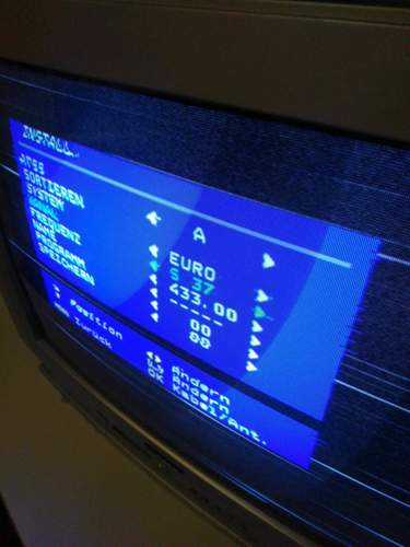

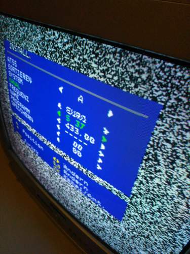

Ein Autoradio kann 433mhz? Das will ich sehen! 🙂 Bei 108mhz UKW ist Schluss, die Langwelle/Mittelwelle ist ja noch weit darunter. Vielleicht ein DAB+ Radio höchstens..?
Aber mit einem alten analogen Fernseher hab ich das schon getestet. Funktioniert tadellos: Der lässt sich auf 433mhz einstellen (Sonderkanal S37) und den Handsender hinten nahe an den Antennenanschluss halten. Beim Drücken des Senders ändert sich das normale schwarzweiße Bildrauschen plötzlich in ein komisches dunkles Streifenmuster

Doch, er sendet solange man eine Taste gedrückt hält. Mindestens aber ~1sec. Erst beim Auslassen der Taste ist das normale Bildrauschen wieder da.
Mann kanns auch testen, in dem man die Spannung der Knopfzelle misst. Während des Sendens geht diese etwas in die Knie (durch den Innenwiderstand) und kommt dann wieder "hoch".
So ca. 3,2V --> 2,8V --> 3,2V
