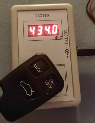

Hey wiedermal, ich hab an meinem 97er V70 das Problem das meine beiden Fernbedienungen nur noch schliessen bzw öffnen wenn ich unmittelbar vor der Scheibe stehe. Batterien wurden erneuert, keine Änderung.
Jetzt hab ich durchs lesen rausgefunden das wahrscheinlich der Empfänger den Beine lang macht, falls es noch andere Ursachen haben kann berichtigt mich.
Ich hab noch 2 Tachos mit Empfängern drauf zu liegen. Wenn ich die gegen meinen aktuellen Empfängern tausche, wie bekomme ich die Fernbedienungen dazu mit dem anderen Empfänger zu kommunizieren?
Ich geh mal einfach davon aus das ich die beiden erstmal neu anlernen lassen muss oder?
In der Suche finde ich immer nur etwas wegen neuen Fernbedienungen anlernen, oder ist das der selbe Prozess?

Die Fernbedienungen sind es nicht. Beide Fernbedienungen funktionieren.
Gerade getestet mit dem Gerät (Siehe Bild)
Also wohl doch der Empfänger ? Hmmmm

hmmmm .... das scheint ein reiner 'Frequenz-Zähler' zu sein. Ob auch 'Modulation' (ein Code gesendet wird) vorhanden ist, bleibt fraglich. Das hört man dann wohl eher mit dem Mittelwellen-Trick od. könnte auch am TV auf dem vorgeschlagenem Kanal zu hören/sehen sein ?

Vielleicht hätte ich erwähnen sollen das die Zahl erst kommt wenn ich auf den Knopf drücke und "gespeichert" bleibt bis zum nächsten "neustart" des Geräts. Nicht wenn man den Schlüssel so nur drauf legt wie auf dem Foto 😁
Also er sendet auf jeden Fall. Ich gehe mal davon aus das auch ein Code mitgesendet wird. Bei 2 Fernbedienungen wäre das wirklich etwas komisch hmmm.
Mich hätte es allerdings mehr gefreut das es die Fernbedienungen sind anstatt irgendetwas anderem (Empfänger???)

Leute, die Fernbedienung funktioniert wieder seit heute früh 😁
....Selbstheilung!!
Gebe aber trotzdem mal den Pessimisten, mal sehen wie lange....
Btw, gibts irgendwelche Veränderungen?? Geht auf einmal eine Innenbeleuchtung wieder oder so?? Könnte ja eventuell auch einem türschloß liegen wenn von dem keine Rückmeldung kommt, Stichwort Microschalter....
Gruß der sachsenelch
Innenbeleuchtung funktioniert wie normal.
Bin auch mal gespannt wie lange das läuft.
Links habe ich ein „neues“ gebrauchtes Schloss aus schweden bestellt... ca. 80.000 km gelaufen. Rechts ist noch das Schloss seit immer.
Das auf beiden seiten die mikroschalter ausfallen ? Hmmm
P.s. Die blinker haben auch nicht geblinkt als es nicht ging.
Vielleicht haben die Fernbedienungen doch irgendwie ein wackler... habe ziemlich viel rumgefummelt als ich das Gerät ausprobiert habe.
