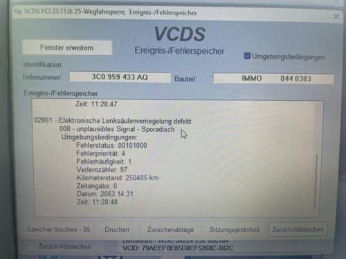

Servus,
ich habe so gut wie fast alle Beiträge hier zu dem Thema durch und die Meinungen bzw. Lösungen unterscheiden sich leider zu sehr als dass ich mich festlegen kann.
Ich hatte bis jetzt nur folgendes Problem: Auto angemacht -> ging sofort wieder aus mit Meldung "Motorstörung - Werkstatt aufsuchen". Nach einer Minute Wartezeit ging der Wagen dann (mit langsam Schlüssel rein und alle Lampen ausgehen lassen) dann auch wieder ohne Probleme an..
Jetzt bin ich aber durch das Lesen der verschiedenen Beiträge und Kommentare hier etwas verunsichert. Zum Einen habe ich gelesen wenn man das so wie oben erwähnt, langsam macht und darauf wartet dass die Lampen im Cockpit ausgehen, kann man quasi ewig so weiterfahren..
Tja Andererseits habe ich gelesen jemanden wär der Wagen auf der Autobahn bei "voller Fahrt" einfach ausgegangen.
Ich habe die Fehlercodes 001299 - Falscher Wegfahrsperrencode im MSG; 02823 & 02861 - Verriegelungsbedingungen für ELV nicht erfüllt & ELV defekt im KSG. (Bilder hänge ich an).
Bei Volkswagen gewesen, da wurde mir sowas um die 1.200-1.300 genannt, was mir auch etwas teuer schien. Als Alternative habe ich diese ganzen Reparatur-Sets mit 2x Mikroschalter und 2x Relais gesehen. Allerdings bin ich mir da auch wieder unsicher weil dort ständig was von J764 Fehler steht, und ich halt nur den Fehler im KSG angezeigt bekomme, ist das richtig so? Wirft das ELV selbst keine Fehler aus?
Meine hauptsächliche Frage ist, hat jemand schonmal so ein Set gekauft und da eingelötet in das vorhandene ELV, ist das machbar? (Ich habe quasi noch nie gelötet) ODER noch besser: Kennt jemand, jemanden (der vielleicht wiederum jemanden kennt..) in Umgebung Karlsruhe der sowas macht, auf Kleinanzeigen habe ich bisher nichts gefunden..
Ich mache zwar schon echt einiges am Auto (letztens Ölpumpe mit Mitnehmen gewechselt, etc.) Aber Elektrisches Zeug ist noch nie mein Fall gewesen.
02823 Verriegelungsbedingungen für ELV
02861 ELV defekt im KSG

Du kannst beruhigt sein: den Fehler kommt erst am 2063.14.31... nach deine VCDS

Update:
Ich hab mir letzte Woche mal die Mühe gemacht alles auszubauen und auseinanderzunehmen.
Elv zu nem Elektriker gebracht der das Teil gelötet hat (Ersatz Relais und Mikroschalter hab ich schon da gehabt), heute alles wieder eingebaut und siehe da, alle ELV Fehler sind schonmal weg.
Jetzt sitzt mir nurnoch der liebe P0513 im Nacken, morgen heiz ich mal zu VW mal gucken was die verlangen… ansonsten kauf ich mir eeprom leser und software und steck nochmal paar Stündchen rein.
