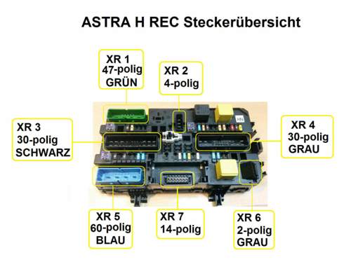

Mein aktuelles Problem ist der Schaltkasten hinten im Kofferraum, an dem auch die AHK angeklemmt wird.
Die Schaltung benötige ich, um meine neue AHK, welche ich ohne Elektrosatz sehr preiswert bekommen habe anzuklemmen.
Ich habe die Dose (alte 7 Pol !) vom alten Astra G abgebaut, bevor ich ihn verschrottet habe.

Was spricht gegen die aus den FAQ ?
Du machst das unnötig kompliziert .
Da gibt's nen Adapter von 13 auf 7-polig.
So einfach kannste nicht anschliessen.
Da gibt's im REC ( hinterer Sicherungskasten ) einen Extra-Steckeranschluss für den E-Satz der AHK
Der XR-7/ 14-polig
Schaltpläne gibt's hier :
https://haselui.de/astrag_h_kabelplan/
Stecker REC

Durch Dein Foto habe ich ja schon die Buchsen und werde mal sehen, wie ich das adaptiert bekomme.
Vielen Dank für die umfangreichen Schaltunterlagen. Werde mich mal ranmachen und berichten.
