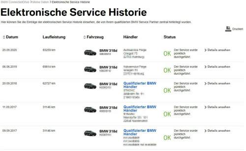

@DanielF31_320i schrieb am 15. Oktober 2020 um 16:34:15 Uhr:
Der Service ist zwar auf dem BMW Server angekommen (ich habe mir einen aktuellen Ausdruck der Historie besorgt), nicht aber im Fahrzeug.
Ist bei mir auch so - die letzte beiden Services fehlen im Auto. Allerdings war ich nach der Freien Werkstatt auch nicht wieder bei BMW.
Auch wenn der Link aus "Mein Konto" im Connected-Drive-Portal entfernt wurde (warum auch immer), kann man noch direkt über die URL auf die Elektronische Service Historie zugreifen: https://www.bmw-connecteddrive.de/app/index.html#/portal/esh
(So brauch man sich die aktuelle Historie zumindest nicht irgendwo zu besorgen, sondern kann sie sich selber ausdrucken.)
Ich meine irgendwo mal gelesen zu haben, dass diese Einträge - auch wenn sie von BMW selber gemacht werden - nicht over-the-air ans Fahrzeug übertragen werden, sondern nur wenn das Fahrzeug am Diagnosegerät hängt. Könnte mir also vorstellen, dass Einträge von Freien im Fahrzeug landen, sobald BMW selber auch wieder einen Eintrag hinzufügt.
CD - ESH
@LuigiDC schrieb am 16. Okt. 2020 um 11:49:41 Uhr:
Genau so ist es bei mir passiert.
@LuigiDC schrieb am 16. Oktober 2020 um 11:49:41 Uhr:
Ja, so sehe ich das auch.

Uwe
@DanielF31_320i schrieb am 16. Oktober 2020 um 20:07:15 Uhr:
Danke für die Antworten. Ich habe den ADAC als Verbraucherschützer eingeschaltet. M.E. ist das Vorgehen von BMW nicht 100% korrekt. BMW muss m.E. auch die Synchronisation mit dem Fahrzeug ermöglichen.
Mein Gott was willst den jetzt beim ADAC? Dein Auto muß bei einer BMW-Werkstatt ans Diagnosegerät um den Eintrag zu überspielen. Das wurde hier und auch in anderen Threads jetzt doch schon mehrmals geschrieben und ist eigentlich hinlänglich bekannt. Wenn Dir die Werkstatt was anderes erzählt wissen sie es nicht besser oder haben dich angelogen. Wenn jemand ans Bein pissen willst dann denen, aber nicht BMW. Bei BMW erzeugt dein ADAC-Besuch nicht mal ein müdes lächeln.
