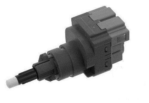

Heute kam dann ein neuer Fehler da ja mein esp und abs immernoch blinken mit der Meldung bremssensor defekt .

Fehler Bremssensor? 😕 Der sitzt im ABS Block, und ist nicht einfach so zu tauschen.

Beim ABS System BOSCH 5.7 (verbaut bis Bj. 2005) sitzt der Geber für Bremsdruck G201 noch extern am ABS Block und wäre auch separat austauschbar.
Der Fehler tritt aber auch auf, wenn der neue Bremspedalschalter nicht korrekt eingebaut wurde, weil z.B. beim Einsetzen das Pedal bewegt wurde.
Das dachte ich nämlich auch ! Weil nach dem die den Schalter ausgetauscht haben, leuchtete dieser dauerhaft !!!
Heute ist meine Kollegin ca 6 km lang hinter mir her gefahren und meinte mein Schalter hätte nur einmal geleuchtet während der fahrt , ich war dann nochmal bei der Werkstatt da ging das bremslicht aber wieder und er hat mal eben drüber geguckt gesagt ist richtig verbaut also wirklich nur ein Blick Richtung über dem Pedal und meinte dann ne der sitzt und das licht leuchtet auch
Fehler ausgelesen und dann kam das wie oben beschrieben
