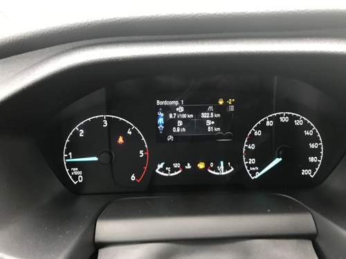

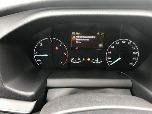

Guten Morgen,
also erst einmal vorneweg. Meine Frau und ich sind super zufrieden mit dem neuen Spielzeug. Aber eine kleine Macke hat er.
Ich habe das Auto natürlich gleich volltanken dürfen. Die Nadel ging sofort auf "full". Die Elektronik sagte Restreichweite 50 km. *schock*
Da wir einen kleinen Trip vorhatten natürlich beim Händler angerufen. Dieser rief dann auch zurück und meinte es sei ein bekanntes Software Feature. 🙂
Nun meine Frage in die Runde.. hat jemand das Selbe Feature ?
Ich habe heute mal ein Update für das Sync 3 (Kartenmaterial etc.) gemacht und danach wundert mich allerdings nichts mehr was mit Ford und Software zu hat. Man könnte meinen das ist das erste mal wo Ford eine SW updatet und der Update-Prozess von einem Vorschul-Praktikanten entwickelt wurde.
Sorry Ford, aber das muss man leider so deutlich sagen. Falls ihr es noch nicht bemerkt habt ihr Produktverantwortlichen und Entwicklungsingenieure, wir sind aktuell im Jahre 2019 und Kommunikation, Information und vernünftige UI sind kein Hexenwerk, ein logischer und durchdachter Prozess würde so manchen Frust vermeiden!
Das hat zwar mit der Restreicheweitenanzeige relativ wenig zu tun, aber mich wundert es jetzt auch nicht mehr, dass Ford das Problem nach mehreren Monaten noch immer nicht behoben bekommt.

... der freundliche Verkäufer hatte Akku abgeklemmt und nach 3 Minuten nochmal an...
das ist wohl die übliche Vorgehensweise einiger Händler bei diesen (ihnen bekannten) Fehler.
Bringt aber wohl nur kurzzeitigen Erfolg.
Muss man eben überlegen ob man dann selbst mit dem Neuwagen in die Werkstatt gehen will oder ob man das dem Händler überlässt.
Es scheint ja jedenfalls kein "Einzelfehler" mehr zu sein sondern öfters beim FTC FL vorzukommen.

Nun habe ich meinen 3 Tage und nach dem 2. Tanken war alles okay. Am nächsten Morgen gestartet und restreichweite nur 66 km, obwohl 90% voll. Reservelampe leuchtet auch.
Gleichzeitig ist der Durchschnittsverbrauch vom Vorabend von 8,4 l/km auf 9,4 hoch gegangen.
Muß wohl auch den Händler anrufen.
Wenn sowas bekannt ist, sollte man doch schneller reagieren bei Ford.

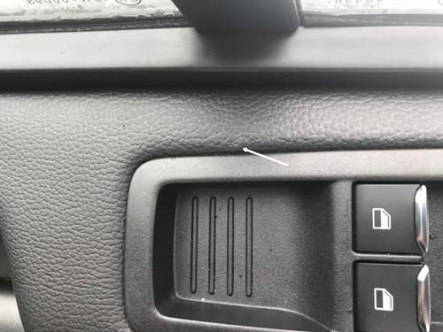

Meiner, EZ 01/2019 hat das Problem auch, hab es reklamiert, Problem ist laut Händler bekannt und soll bei der Beseitigung der weiteren Mängel (Einschlüsse im Lack und Schnitt/Riss in der Armablage Fahrertür) behoben werden. Bin noch zuversichtlich...

Auch ich habe mich nach langer Überlegung für einen Ford Tourneo Custom entschieden, nachdem ich jahrelang einen Van aus Stuttgart fuhr. Preis/Leistung hat mich völlig überzeug, und habe ich auch nicht bereut. Leider habe ich das gleiche Problem, Tank voll, Reichweite wechselt zwischen 80 und 240 km, ab 100 km Reichweite geht die Reservelampe an. Tank ist dann aber noch 3/4 voll!! Ein Update sollte Abhilfe schaffen, Fahrzeug war 2 mal beim Händler, beim ersten mal erst ok, dann wieder das gleiche Problem.
Beim zweiten Mal sollte ein neues Update aufgespielt werden. Als ich das Fahrzeug abholte sagte man, es gebe gar kein aktuelles Update für dieses Fahrzeug (mit Standheizung!). Kann das sein? Sind die bei Ford so unfahig? Hat jemand eine bessere Lösung? Eigentlich liebe ich meinen neuen Van. Aber es stört mich doch sehr. Es kann doch nicht sein, das ein neues Fahrzeug vom Vertragshändler nach Auslieferung ständig in die Werkstatt muss. Allen ein schönes Wochenende.
... Ja das nervt wirklich. Nach dem ersten Update und einemal nachtanken funktioniert das mit der Anzeige.
Anzeige war wieder etwas komisch, aber nicht mit reservelampe und so.
Mir scheint, dass der bc nach der Benutzung der standheizung durcheinander kommt.

Keine standheizung anmachen und beim fahren steigt die restreichweite langsam wieder. Nach einem Start nach längerer standpjaae auch mal sprunghaft.
Der bc kommt mit der kraftstoffentnahme der standheizung anscheinend nicht ganz klar.

habe auch seit einer Woche einen neuen Tourneo Custom mit Standheizung. Habe jetzt drei mal vollgetankt. Die Restweiteanzeige zeigt sofort nach dem tanken ca. 620 km an. Nach kurzem fahren geht sie schnell nach unten auf ca. 280 , dort bleibt sie dann gefühlt für ca. 200 km stehen um dann sprunghaft auch 50 km zu fallen. Pro ca. 3 gefahrenen km fällt die Anzeige dann um 1 km. Bei 1/4 Tankinhalt zeigt dann die Restweite 0 km an.
Laut meinem Händler ist der Fehler bekannt und ich soll halt immer frühzeitig tanken. Wann es eine Lösung gibt, kann er nicht sagen.
