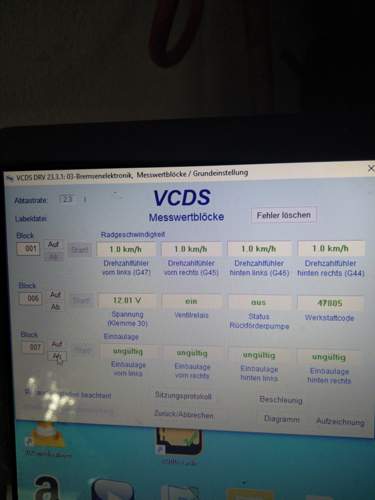

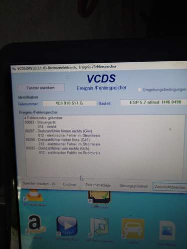

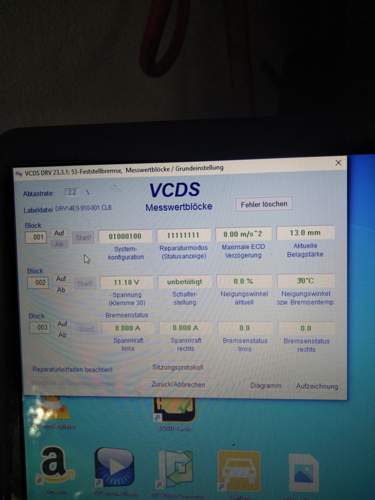

Ich habe das Problem das dass Parkbremssteuergerät bei Zündung ein nur 11,36 v Spannung hat alle anderen Steuergeräte haben über 12 V bei Motor an hat das Parkbremssteuergerät auch über 12 Volt Batterie is selbstverständlich auch angeschlossen Parkbremssteuergerät, Batterie, Abs Steuergerät mit Block , alle 4 abs Sensoren und der Bremslichtschalter sind neu Kabel und Stecker am Parkbremssteuergerät und am abs Steuergerät Überprüft Grundeinstellung am Parkbremssteuergerät auch mehrmals durchgeführt
belagstärke richtig eingegeben also eigendlich alles gemacht was man machen könnte ich klütter da nun schon 4 Wochen drauf Rum so langsam hab ich kein Bock mehr
Hier nochmal paar Bilder
Was mir noch einfallen würde das ich irgendwo ein beschädigtes Kabel übersehen habe ?

Bild vom Fehlerspeicher Parkbremssteuergerät kann er irgendwie nicht hochladen jedenfalls is der eine Fehler drinnen 01316 Bremsenelektronik unplausibles singal Warnleuchte ein und nur 10,56 v Spannung
Img-20230624
Oft ein Masse-Problem, kontrolliere ob die Minus Verbindung einwandfrei ist.
Wovon die Minusverbindung? Wie gesagt Kabel und Stecker bereits überprüft
