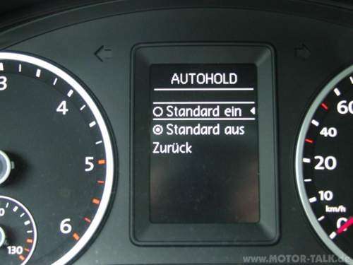

Auto Hold dauerhaft einschalten siehe Betriebsanleitung Seite 183
..... es funktioniert

Hallo!
Autohold läßt sich nach der 42 Kw 2009 im MFA programmieren.
Lg Franz
ps Foto folgt.
Hallo!
Hier die Fotos meiner MFA mit Autohold
Lg.
Franz
Dscf3211
Dscf3212
Habe langsam das Gefühl, daß sich zur KW 42 mehr geändert hat, als zum eigentlichen Modelljahreswechsel.
Hat da jemand einen Überblick, was neue Steuergeräte sind, und was eigentlich nur ein Softwareupdate wäre?
Nite_Fly
Gibt es hier jemanden, der mir einen Auto Scan von seinem Tiguan zukommen lassen könnte, der auch Auto Hold dauerhaft via MFA aktivieren kann? Es wäre sehr schön, wenn das jemand machen würde.
Da schliesse ich mich an, denn mich interessiert, welche Steuergeräte da drin sind...
Nite_Fly
