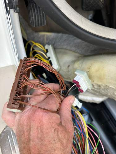

Hallo zusammen
hier der aktuelle Stand : Es war tatsächlich einiges an Wasser eingedrungen und im Fahrerfußraum und auch vom Fond unter dem Teppich. Im Fahrerfußraum kurz vor der A-Säule habe ich dann drei Bus-Verteiler - siehe Bild - gefunden, kann dort aber keine Korrosion etc. finden. Die verschiedenen Farben deuten auf verschiedene Busse hin ?
Weitere Verbinder hab ich noch nicht gefunden, bekomme aber auch derzeit den Teppich nicht komplett raus, da Sitz sich nicht wegfahren läßt
Es sind also derzeit verschiedene Fehler gleichzeitig, was die Sache nicht einfacher macht . Vielleicht hat jemand eine Idee für die richtige Reihenfolge der Fehlersuche ? Ich kann also einige Funktionen. ausführen, z.B. fährt der Sitz nach vorn, wenn ich die Lehne vor Klappe, per Schalter macht er das aber nicht.
Im Display wird der Gang ( R,S,D,N ) nicht "umrahmt" und lässt sich auch nicht einlegen, Fehlermeldung "ohne Gangwechsel zur Werkstatt" fahren, im COMAND wird "Diebstahlschutz" angezeigt.
Ich kann weder Motor starten noch Verdeck öffnen etc..., FB funktioniert aber zum Türen öffnen z.B.
Hat jemand eine Quelle für Schaltungsunterlagen bzw. auch die Sicherungsbelegung der verschiedenen SI-Kästen ?
Vielen Dank vorab

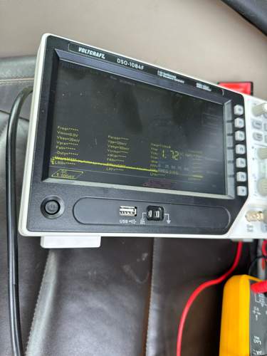

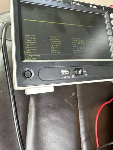

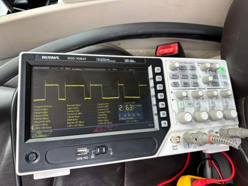

Der CAN-D läuft laut Beschreibung mit einer Übertragungsrate von 500 kbit/s. Das ist ein schneller CAN und entspricht von der Geschwindigkeit dem Antriebs-CAN C. Für diese Ausführung CAN-Bus gibt es Messmöglichkeiten, auch mit dem Multimeter.
Ein Oszilloskop wäre aber die beste und vermutlich schnellste Metode, ungewöhnliche Signale auf den Leitungen sichtbar zu machen.

EInige Fehler werden auch durch Unterspannung gekommen sein, die kriegst dann wieder weg. Wichtig ist erstmal, Verbindung zum Auto zu kriegen. Mach vorne im Fussraum am Teppich weiter. Alles raus, Steuergeräte an den Anschlüssen auf Korrosion checken und richtig trocken machen (eventuell mit Fön auf kleiner Heizstufe reinblasen, wenn möglich. Weiter oben wurden schon gute Hinweise gegeben, wo überall Spannung messbar sein muss.

Ich habe wohl derzeit Zugriff auf drei verschiedene Busse ( gelb, braun. schwarz ) , erste Messergebnisse anbei - am Diagnosestecker sind 12 V da, ein Stecker läßt sich anschließen und wird auch über WLAN gefunden, wenn die App dann nach Steuergeräten sucht , wird nichts gefunden - es ist sicher am sinnvollsten wenn ich zuerst diesen Fehler suche... wenn der Anschluß dann vom vorderen SAM kommt ?? ist es wohl am sinnvollsten dieses mal auszubauen ? Gibts da Erfahrungen oder Tips von jemand ?
Danke vorab und schönes Wochenende... Gruß Emmkoo

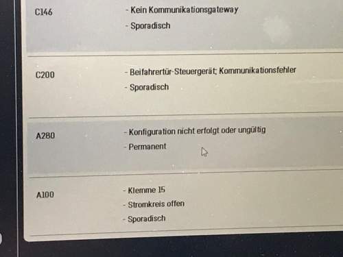

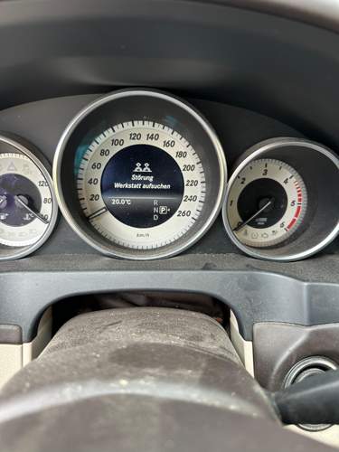

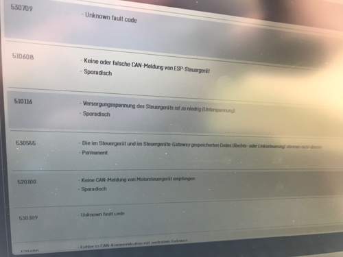

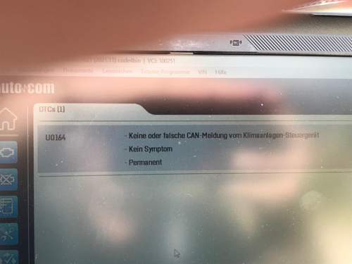

Ich geb mal kurz nen Zwischenbericht - SAM vorn stand unter Wasser - nach dem Wechsel bleiben
noch drei oder vier "Baustellen "
  1. seltsame Fehlermeldung siehe Bild - das habe ich noch nie gesehen vorher...
  2. Diebstahlschutz aktiv
  3. Rückhaltesystem Störung
  4. im KI wird das Menü "Service/Media/Reise/etc...." nicht angezeigt ?
Kann nun natürlich sein, dass das "neue " SAM ein paar Fehler hat - ich werde also nochmal tauschen
oder hat jemand eine bessere Idee ?
Vielen Dank bis hier noch mal an alle Beteiligten für die Tips... Gruß Emmkoo

Moin,
ich vermisse in diesem Thema generell wesentliche Angaben wie z. B. die FIN des Fahrzeugs, die Teilenummer SAM.
Ein Bild vom Diagnosegerät mit der Aussage "sowas hier" ermöglicht für mich auch keine genaue Zuordnung, W-LAN-Adapter und APP gibt es viele, sagt so auch nichts aus.
Möglicherweise kommen die billigen Diagnosegeräte hier an Grenzen.
Eine passende Diagnoseausrüstung ermöglicht eher ein zielführenderes Arbeiten.
Das SAM ist möglicherweise auf die Ausstattung des jeweiligen Fahrzeuges codiert.
Pendlerrad
Da wird eindeutig ein nicht an den Wagen angepasstes SAM eingebaut worden sein. Die Meldung, die Du vorher noch nie gesehen hast, dürfte von einem nicht vorhandenen Luftfahrwerk stammen (oder es hat zwischenzeitlich eine Störung dazu bekommen).
