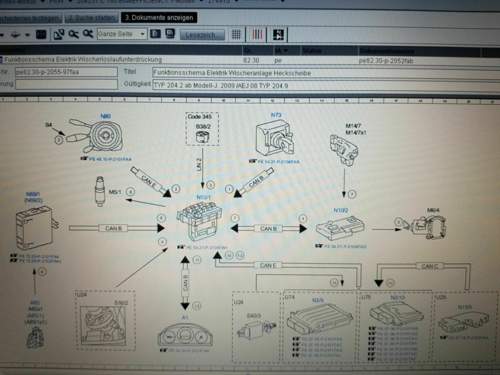

habe zu dem Problem mit dem Heckwischer noch folgendes gefunden:
https://www.motor-talk.de/.../...nicht-mehr-aus-s204-t4546910.html?...
Hallo

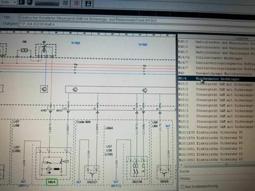

So habe mir noch einmal die Mühe gemacht und dir den Schaltplan von dem SAM Fond mit Wischermotor und das "Funktionsschema" dazu eingestellt.
Überprüfe doch einmal das Relais "kE" und die Sicherung "38" hinten rechts hinter der Seitenverkleidung im SAM Fond auf festen Sitz und das Relais durch klopfen während der Wischermotor läuft.
Vielleicht findest du so selber den Übeltäter für die kurzen Wischeraussetzer.
Ich glaube nicht das der Fehler wiederholt in dem Wischermotor oder dessen Elektronic liegt. Also so wie es in dem eingestellten Thread beschrieben wird. Die hatten auch einen Dauerlauf oder komplette Aussetzer als Fehler beschrieben.
Vielleicht wurde der Mangel bei der ersten Reparatur auch garnicht beseitigt und es war nur ein Zufallsergebnis.
Nach Batterientausch und wiederholten auftreten der Fehler würde ich die Fehlerspeicher mit der Star-Diagnose (keine Handy APP) auslesen lassen. Das bringt dir und dem Monteur dann einen sicheren Aufschluß.
Da könnten diverse Steuergeräte und CAN Bus Verbindungen für verantwortlich sein wie: Mantelrohrmodul, Türsteuergeräte besonders links, SAM Front und Font, Kabelbruch Fahrertür / Heckklappe usw. usw.
Vielleicht spinnt auch nur eines der verantwortlichen Steuergeräte wegen deiner schwachen Batterien durch Unterspannung. Ist aber alles ein Blick in die Glaskugel und daher bringt es dir nichts.
Gruß Michael
SAM Fond Wischermotor
Funktionsschema Heckwischanlage

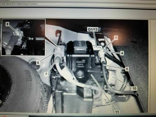

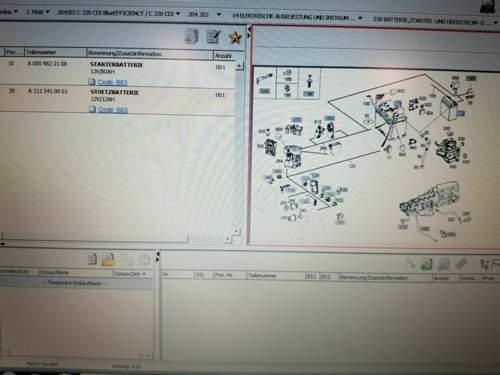

So, kleine Überraschung.
Ich war heute bei nem Bosch Service um die Batterie im Kofferraum checken zu lassen und nunja, unter dieser Abdeckung im Kofferraum ist keine Batterie (In der Mulde neben dem Reserverad!)?!? Wir konnten im Kofferraum auch sonst keine Batterie finden.
Der Techniker meinte auch das im Motorraum eine "AGM" (?) Batterie sei, diese hätte sowieso ein eigenes Batteriemanagment und würde alles selbst machen steuern.
Bei meinem Fahrzeug handelt es sich um einen S204 CDI 220 Mopf, kann es sein das der gar keine weitere Batterie für die SS hat?
Die "Hauptbatterie" hat eine Startkapazität von 35%, sollte wohl getauscht werden...
Hallo
Dann sende mir bitte deine FIN per PN und ich schaue im EPC nach ob deiner eine Zusatzbatterie verbaut hat.
Gruß Michael
Hallo
Wie zu erwarten hat dein Fahrzeug eine Stützbatterie im Kofferraum verbaut. Habe dir auch einmal die E.Nummern auf Bild 1 eingestellt. "Exide" soll laut MT User eine preisgünstige gute Batterie sein.
Im Bild 2 "G1/13" ist der Einbauort der Stützbatterie zu sehen.
Gruß Michael
E.Nummern Batterien S204 MoPf
Einbauort Stützbatterie S204 MoPf

Hallo Markus
Vorne rechts in der nähe der Scheibe unter der Abdeckung ist die "normale" 80 AH AGM Starterbatterie verbaut.
Eine dritte Batterie gibt es in deinem Fahrzeug nicht. Ausser natürlich die im Funkschlüssel, Smartphone usw. 😉
Die Starterbatterie Exide EK800 (kostet im Netz so um 110€) wäre eine richtige Starterbatterie und die Stützbatterie Exide EK131 (für ca. 50€) würden zu deinem Fahrzeug passen.
Gruß Michael
