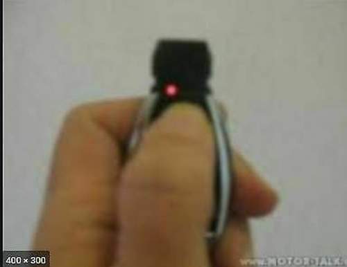

ich habe übrigens keine LED am Schlüssel
... wechsle mal die Bat im Schlüssel, dann ist die LED wieder sichtbar. Der FB-Schlüssel funktioniert auch, wenn die Bat nicht mehr ganz voll ist, dann ist allerdings die rote LED nicht sichtbar.
Du weisst, wo‘s „rot“ werden soll?
@MG-S204 schrieb am 11. Dezember 2020 um 14:13:27 Uhr:
Richtig beschrieben.😉
Die LED sollte auch bei der MoPf vorne im Einsteckstück des Schlüssel auf der Seite der Tasten leuchten. Die LED ist von außen nicht sichtbar solange sie nicht leuchtet.

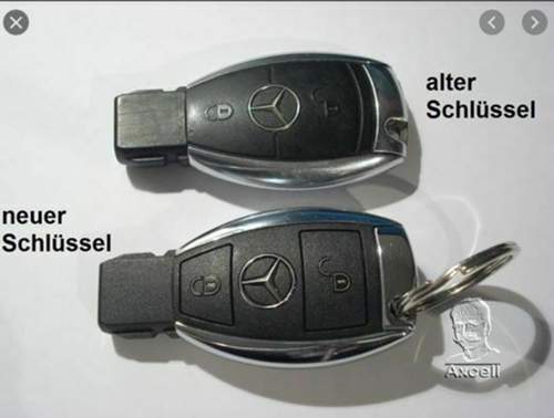

Ich habe den neuen Schlüssel, da ist keine LED dran...
Schluessel
@n3os schrieb am 11. Dezember 2020 um 15:33:27 Uhr:
Stelle gleich ein Foto ein. Muss es eben bearbeiten. Man sieht die LED nicht wenn sie nicht leuchtet.

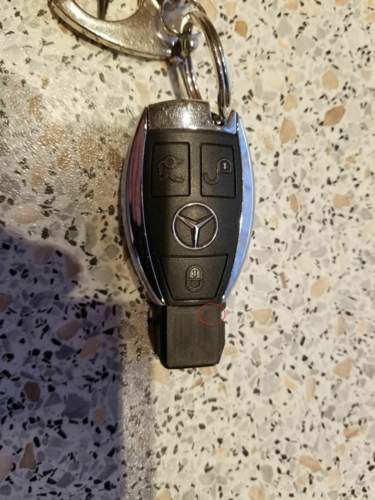

Hier das Foto. Ungefähr im roten Kreis befindet sich die LED.
W204 Schlüssel
Du meinst so vermutlich.
Spielt aber auch keine Rolle, am Schlüssel liegt mein Problem nicht 🙂
Schluessel2

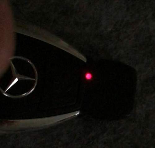

Warum soll ein „neuer“ Schlüssel das nicht haben?
Du musst natürlich due FB auslösen, sprich auf eine der Tasten drücken - volle FB-Bat vorausgesetzt!
