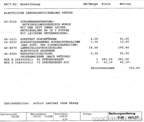

Nachdem meine ELV immer leiser wurde und der Öffnungsprozess immer länger, habe ich sie heute erneuern lassen.
Mir wurde nach der Prüfung am Telefon ein Preis von 850€ genannt. Ich habe den Verkäufer mit dem Wissen, daß ich hier angelesen habe, überzeugen können, daß der Preis wohl etwas hoch läge.
Er fragte dann in der Firma nach und reduzierte den Preis auf 700€.
Erfreulicherweise betrug die Rechnung nach der Reparatur dann nur 662,37€
Elv
War das bei MB ?
Ja, das war bei Mercedes. 🙂

So hab meine ELV nun tauschen lassen nachdem der Fehler drei mal mit beiden Schlüsseln aufgetreten ist.
Nach einem kräftigen Schlag auf das Lenkrad ist sie wieder aufgesprungen, somit war es eindeutig die ELV.
Hätte zwar auch den Motor allein tauschen können, wollte aber nicht das Risiko eingehen dass dann event. die Elektronik oder so was hat, deshalb komplett.
Hat mich bei MB als Tauschteil insgesagt knapp unter 600€ gekostet, allerdings mit 10% MA-Rabatt.
Nun klingt das surren auch komplett anders beim entriegeln. Davor hörte es sich richtig „angestregt“ an.
