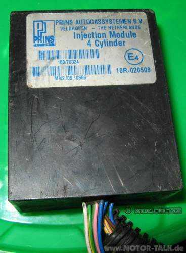

Ich hab bei meinem MV6 ein elektronisches Problem mit den Einspritzventilen.
Im Gasbetrieb fährt er ganz normal. Im Benzinbetrieb läuft er im leerlauf total unrund und geht kurz später aus.
Beim erneuten starten das selbe unrunde laufen und Motokontrollleuchte brennt.
Beim auslesen des Speichers kamen folgende Fehlermeldungen.
32 Einspritzventil Zylinder 6 Plusschluss
26 Einspritzventil Zylinder 2 Plusschluss
81 Einspritzventil Zylinder 1 Masseschluss/Unterbrechung
wenn ich dann vom Gas auf Benzin schalte (nach einer weile Fahrt) das gleiche Spiel nur als ich auf der Autobahn bei ca. 130 umgeschaltet habe hat der Benzinbetrieb völlig normal funktioniert und auch keine MKL.
Der Mechaniker sagte das es elektrisch wäre denn ein mechanischer ausfall von 3 Ventilen auf einmal wäre fast nicht möglich.
Hat jemand ne Idee was das sein könnte und was ich machen kann???

Ich tippe auf einen Defekten Emulator. Bei eine Prins Gasanlage ists ein Zigarettenschachtel grosses schwarzes gehäuse mit ca 20 kabeln drann.Diesen gibts als steckversion oder fest verdrahtet dann muss man ihn ausschneiden und den neuen steckbaren einlöten.
Dieses modul ist in die Kabel von der einspritzanlage eingebunden und nimmt die impulse vom Mstg und schickt sie im gasbetrieb an das Gas-Mstg. Im Benzin betrieb gehts über das modul zurueck zu den einspritzventilen.In dem emulator sollen bei der neueren version kleine relais sein und es soll manchmal helfen einfach drauf zu klopfen(die relais koennen hängen bleiben).......

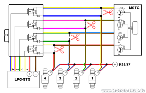

Die LPG-Anlage ist mit sogenannten "Huckepack"-Anschlüssen ausgerüstet, um eine Verbindung mit den Benzin-Injektoren und mit den entsprechenden Anschlüssen auf dem Fahrzeug zu machen.
Die LPG-ECU enthält eine Box, die das Signal an den E-Düsen- Benzin weiterleitet, wenn man mit Benzin fährt. Beim Umschalten auf Gas, wird dieE-düse- Benzin durch die LPG ECU+Box umgesteuert, die dann beginnt, den Betrieb des entsprechenden Flüssiggas-Injektor, mit dem Signal, das einmal die mit Benzin betriebene E-Düse verwendet haben-im Benzinbetrieb.
Zur gleichen Zeit wird eine Last(Widerstand) auf das Benzin-E-Düsen-Signal angelegt, so das das Motorsteuergeräte des Fahrzeugs nicht einen offenen Schaltreis oder eine  defekte E-Düse erkennt!
Die huckepack Anschlüsse bestehen aus einem weiblichen und einem männlichen Stecker für jeden Zylinder.
Da die LPG-ECU die Injektoren sequentiell auslöst, ist es wichtig, dass die Einspritzdüsen- Drähte nicht zwischen denZylindern gekreuzt werden!
Evtl,die Huckepack-Anschlüsse Zylinderseitig mal vertauschen,ob der Fehler mit wandert
,auf nen anderen Zylinder-zum Test!

Das ist vermutlich das Dummi-Relais, das die Einspritzventile abschaltet und dem MSTG durch Ersatzwiderstände vorgaukelt, die EV sind noch in Betrieb.
Da kommt es häufig zu schlechten Verbindungen in der Relaisankoppelung an die Ventilstecker des Originalkabelbaums.
Da muß nämlich die Verbindung der EV's im Kabelkanal über der Einspritzleiste getrennt werden und die Relaisanschlüsse dazwischen eingeklemmt (gelötet/gequetscht) werden.
Hier wird auch oft gepfuscht was das Zeugs hält.
Das Relais ansich ist aber auch recht empfindlich und so leider auch sehr oft defekt, da hatte ich sogar schon ein neues, daß gar nicht ging.
Nur darüber kann also das MSTG irgend einen Defekt detektieren, der die Zuleitung der EV's betrifft.
Also als erstes den Kabelkanal auf und die Verbindungen prüfen und wenn es daran nicht liegt das Relais mal tauschen.

Das ist doch vom Gasumrüster, also vom Anlagen Hersteller verbaut worden.
Da gibt es bestimmt 20 unterschiedliche Typen und die eben auch diversen Herstellern.
Von Bosch, Siemens, Hella, VDO, GM und Co gibt es das m.W. aber nicht.
Prins-ventilumschaltungsmodul
