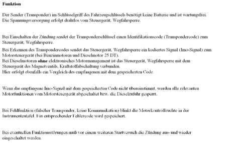

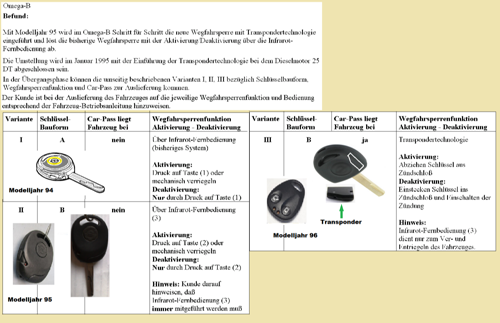

moin moin liebes Forum,
grade telefoniert, die Gutzten in der Werke haben das Problem das die Wegfahrsperre sich querstellt.
2 Steuergeräte als Ersatz vorhanden, beide kommen nicht mit der Wegfahrsperre zurecht.
Mein Omi ist Bj. 96- der eingebaute 20se 2000.
Da sind keine Laien bei, morgen gehts weiter mit Gesprächen ...
also bremsenreiniger und laufen lassen bis er wieder auf Gas läuft und Garage.
Oder Tonne?
Dank Euch trotzdem für die Hilfe!
Grüße Jörg
Bei dem Thema ging es erstmal über die Infarot Fernbedienung und
Nachfolgend die WGFS!
Zitat hier letzte Woche.-
Das Funtionsprinzip ist komplett anders.
Die Wegfahrsperre funktioniert auch auf einer anderen Basis!
Bei Infarot wird ein extra Steuergerät hinter dem Handschuhfach angesteuert und das kann nur mit Infarot
entsperrt werden.
geht die Infarot Fernbedienung nicht und
das Fahrzeug ist vorher mit Infarot verriegelt worden,
hilft auch nicht der Zündschlüssel zum Anlassen!
Bei FFB tauschen sich der Transponder im Zündschlüssel über das "Zündschloß" und das MSTG
einen starren Code und einen Wechselcode aus und
Wenn diese stimmen startet der Motor!
Ist dein Omi nun von 1996 hast Du eine Infsrot Fernbedienung und ist der Motor+MSTG von 2000 sollte
Man Wissen das dieses nicht klappt!
Ost das MSTG von 1996 und der Motor von 2000 sollte
Er Anspringen.
Als absoluter "Laie" würde ich jetzt das Handschufach ausbauen und
Im Steuergerät dahinter 4 Kabel "brücken".
Das wäre KS Pumpe ,Zündung,Zündungdplus und
Es war noch eins.
Die Spezialisten erden sicher Wissen, was das 4te Kabel ist,Grins
