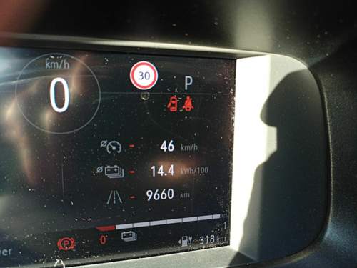

Hauptsächlich geht es auch darum den AB-Verbrauch zu verbessern, der Rest passt eigentlich, wer nicht sinnlos heizt kommt locker auf <15kW/h im Schnitt ohne schleichen!
Ein guten Eindruck des Corsa-e's bekommt man hier: 10000km Erfahrungen
Grüßle Mopedcruiser
